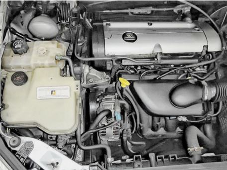

Oli tarkoitus katsoa jäähdytinnesteen pakkaskestävyys.
Avasin lootan korkin niin sisältö on silkkaa öljyä.
Tuoksuu aivan hydrauliikkaöljylle?!? Ei siis mitään puuroa tms vaan ihan öljyltä näyttää.
Tämä siis se pienempi säiliö ohjaustehostimen liemilaatikon ja jousipallon välissä.
Mitäs hiivatin tittua tämä nyt on? Koneessa hyvät öljyt, ei mainittavaa väripoikkeamaa.
juuri viimeviikolla vaihdettu.
Auto siis vuoden -03 C5 farkku.
C5 vm. -2003, 2.0 Bensa

C5konehuone.JPG [ 44.43 KiB | Katsottu 18417 kertaa ]
Siis niinkuin että tuota...

Tuo ylempi säiliö vasemmalla.
Jousipallon alla.

On jäähdytysnesteen säiliö ja nesteen kuuluisi olla punaista/punertavaa. Siinä on säiliön korkissakin varoitusmerkki, jossa opaskirjasen kuva, sillä järjestelmässä on heti moottoein sammuttamisen jälkeen jonkin verran ylipainetta ja neste kuumaa => vahinkojen mahdollisuus 8-)
Vaan liekö tuo nyt suinkaan ainut auto jossa olisi säiliöiden ja sitä myöten myös nesteiden kanssa joskus sekoiltu. Onpahan tuota tullut vastaan mm. asuntoautojakin, joissa on raitinvesisäiliöön nakattu dieselit sisään kun sitä oikeaa polttoainekorkkia ei ole ollut just siinä heti tumpelolle hollilla :roll:

Tossa mun ekassa viestissä lukeekin että tarkoitus oli tarkastaa jäähdytinnesteen pakkaskestävyys.
Se tilanne vaan oli niin uskomaton kun paisuntasäiliön korkista näkyy puhdasta öljyä että oli pakko heittää kysymys tänne. Jossain mielen sopukoissa ajattelin että näissä ranskan ihmeissä käytetään jäähdyttimissäkin jotain spesiaali litkuja :lol:
Tsekkasin sitten manuaalista varmistukseksi sen säiliön sijainnin (näkeehän sen korkistakin) ja siinä vaiheessa olin huuli pyöreenä.
Kävin Treen Hervannassa France moteurissa ja siellä todettiinkin että "joo kyllä tää öljyy on"... Se miten se sinne on päätynyt on täysi mysteeri.
Koneessa kuitenkin hyvät muljut joten kansipahvin palamiseen en usko.

Oiskoos joku valopää sekottanut säiliöt ja lisänny ööliä?
 Viestin otsikko: Re: Jäähdytinnesteet--- jeesiä asappina kiitos!!
ViestiLähetetty: 19.10.2015 16:29
Viestit: 79
Näin siinä on tainnut käydä.
Sitä mä ihmettelen että miten tuo on noin pelannut?
Lämmöt pysyy kuosissa jne...

Ehkä kannattaa myös tarkistaa myös mitä sitten löytyy hyde-jousituksen ja ohjaustehostimen öljysäiliöstä (alkujaan pitäisi olla oranssia Total Fluide LDS)?
(tosin jos se hydrauliöljy on oikealla tasolla, ei sitä juuri kuuluisi nähdä edes ala-asennossa, paineet täysin päästetttynä ja ala-asento, niin pitäisi olla noin pohjaritilän tasolla)

Jos ja kun näköjään paisuntasäiliöön on lisätty öljyä pakkasneste-vesiseoksen sijaan, ei tartte yhtään hötkyillä. Öljy nimittäin kelluu vedessä ja pysyy siellä säiliössä - siellähän ei ole läpivirtausta, kuten monissa 70-luvun automalleissa.
Majoneesi syntyy moottorin kuumuudessa, öljypumppu ja kampiakseli sekottaa veden, jäähdytinnesteen ja öljyn, sekä; kansipahvista vuotavan pakokaasun yhteen. Tuo vispautunut valkoinen kuolema on siis moottorivian - kansipahvin palamisen oire, majoneesi on huohotustilassa, ei jäähdyttimessä, eikä nyt ole paniikkiin syytä.
Irrottaisin säiliön letkun ja valuttaisin säiliön tyhjäksi. Tarkastaisin letkun sisällön, onko sielläkin öljyä. Jos on, laittaisin letkun takaisin kiinni säiliöön ja lisäisin varovasti käyttövalmiiksi laimennettua jäähdytysnestettä. Öljyn pitäisi nousta pinnalle hetken kuluttua. Kun kelluvan öljyn on saanut pois, säiliön voi halutessaan irrottaa ja pestä öljyä liuottavalla aineella ja huuhdella kuumalla vedellä.
Sattui nimittäin niin, että yhdessä autossani moottoriöljyä oli tullut viallisesta moottorista vesitilaan, muttei öljy ollut vispautunut, vaan kertyi komeaksi parin sentin kerrokseksi paisuntasäiliöön. Tein edellä kuvatun tyhjennys- ja pesutyön ja ajelin ihan simona ilman minkäänlaisia jälkiseuraamuksia.

Otin äsken pihamaalla ruiskun jossa pitkä letku päässä nestettä paisuntasäiliöstä
ja öljyä todella onkin vain 3-4 mm kerros. Sen alla sitten nestettä.
Taidan kokeilla ensialkuun tuota konstia. Nesteet menee vaihtoon siltikin.
Onpahan sitten jämpti.
