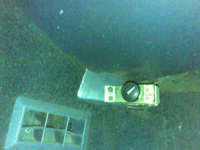

Vihdoin ja viimein sain Citikkani leimalle ja ajoon. Sittenpä tuli tallissa seisonnan jälkeen keräytynyt sotkua sisältä siivotessa vastaan apukuskin jalkatilasta kuvan kaltainen potikka. En löytänyt ohjekirjasta tahi Haynesin oppaasta mitään kyseiseen säätimeen viittaava. Olisiko tämä jollekulla tuttu? Mahtaisiko liittyä ilmastointiin?

Ei varmastikkaan ole mikääntehtaalla asennettu potikka. Meneekös siihen letkut vai johdot? Onko CX mahdollisesti turbokoneella? Jos potikkaan menee letkut ja kone on turbolla niin voisi olla vaikka bleedi...

CX:säsi on vapari niin tuo ei selviä kuin seuraamalla johtimia. Muuten, tarviiksää sen segmenttipyörän joka on tuon takana? Mulla kun on tuo yksi CX tuossa vielä purussa.

Juu autossani ei ole turpoa ja piuhat siitä lähtee. Pitänee koittaa kaivella piuhoja esille. Saas nähhä, mitä jännää löytyy...

Mä löysin aikoinaan yhdestä väärämmerkkisestä vastaavan virityksen. Edellinen omistaja oli virittänyt etu- ja takakaiuttimien tasapainolle tommosen säätimen, kun soittimessa oli vain kaksi kaiutinlähtöä. :roll:

Mjoo tuommonen stereojupakka se voi hyvinkin olla. Tällä hetkellä mulla ei ole kulkimessa minkäänmoista soitinta, joten säätimellä ei siis toistaiseksi olisi merkitystä. Tämä täytyy kyllä tutkia.

Vänkärin jalkatilaan tuskin pistetään mitään säädintä, jota pitää pystyä käyttämään helposti.
...Paremminkin jotain minkä pitää olla piilossa? :)

Joo ei tämä numiska ratioon liity, se on selvä nyt. Siitä lähtee yksi keltavihreä piuha keskikonsoliin puhaltimen säätimille ja vihertävä sitten konetilan puolelle (en ainakaan vielä tiedä, minne). Lisäksi siitä lähtee ohut putki (olettaisin putkeksi) myös konetilan suuntaan. Autossa on siis ilmastointi, mutta aineet puuttuvat ja toiminnasta ei muutenkaan ole tietoa. Luulenpa, että tämä voisi siis olla jonkin aiemman omistajan omatoimiviritys ilmastointiin, vai olisiko parempia arvauksia tai peräti tietoa?

Jäähdytyksen lämpötilansäädinhän se on. Minulla oli samanlainen 405:ssä, jossa oli jälkiasennettu Diavia ilmastointi.

"Diavia" tais olla hyvä taikasana. Juuri semmonen ilmastointilaite tuossa on. Mutta mikä sen funktio varsinaisesti on kun laitteen ymmärtääkseni pitäisi olla automaattinen?
