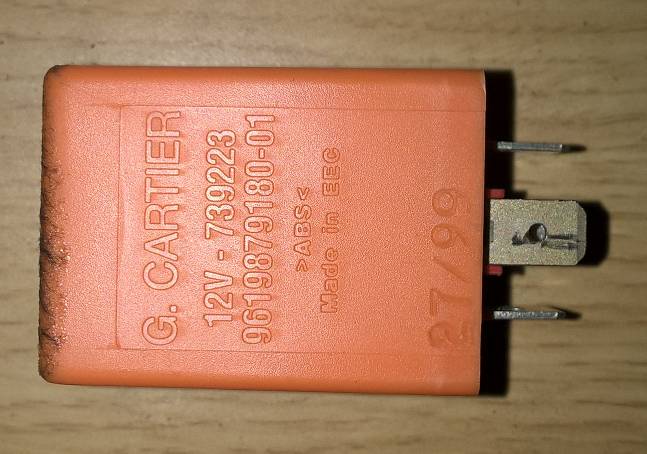

Löytyihän se kun nypin releitä irti lennosta :)
Kuskin jalkatilassa näkyvien releiden vieressä on pienen huovanpalan alla liaää, mm. tuo.
Löytyi hyllystä xantian rele, muuten samanlainen mutta ilman tuota -01 -liitettä numerossa. Saa nähdä toimiiko eri tavalla...
