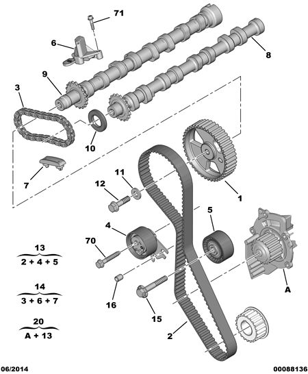

Vaan eikös tuossa ole myös nokkien välillä kettinki + laahari. Mikäs noiden vaihtoväli on? :?
Nokkahihna.jpg [ 38.94 KiB | Katsottu 13499 kertaa ]
