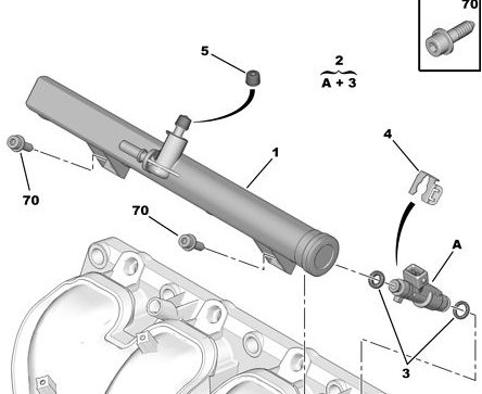

Osaisiko joku sanoa tuon suuttimen ja jakotukin välisen tiivisteen koon?
Kyseessä siis EW10J4 '02-mallin C5:ssä.
Autossa on koko omistusaikani ollut omituinen kylmäkäyntivika; ulkolämpötilasta riippumatta kylmä moottori alkaa käymään kolmella 1-2 minuutin kuluttua käynnistyksestä jos pysyy tyhjäkäynnillä. Joskus etenkin kylmällä sammuu, mutta jos ei heti sammu niin yleensä pysyy vaivoin käynnissä.
Ei ala käymään kaikilla ennen kuin sammuttaa ja silloin käy taas nätisti. Antureita, puolakansia ja tulppia on vaihdeltu huru mykket ja konetta huuhdeltu. Suutinten en ole koskaan nähnyt vuotaneen itsekseen, mutta eilen tuli kokeiltua vähän käännellä suuttimia koneen käydessä ja kaksi falskasi tuosta yläpäästä ihan kunnolla. Josko siinä olisi vika...
Nostajien jumittelua on moni epäillyt, mutta miksi sitten aluksi käy nätisti sen pari minuuttia? Siihen mennessä öljyjenkin luulisi jo notkistuneen ja lämmettyään ei koskaan oikuttele. Ainut vikakoodi on "multiple/random misfire" eikä Lexiakaan muuta tiedä. Suuttimiakin olen kokeillut irrotella koneen pötpöttäessä muta selkeää syyllistä ei ole löytynyt. Suutinten käämin vastukset ovat samaa luokkaa keskenään.

Ei voi vaikuttaa käyntiin vaikka vuotaisi reilumminkin. 3 bar suutinpaine pysyy isommallakin vuodolla kun bensapumpun tuotto on kohtuullisen suuri paineessakin, näissäkin varmaan pari litraa minuutissa.
Mutta, oletko tuota bensanpainetta tarkkaillut käyntihäiriötilanteessa?
Kun tämä ew10:n käyntihäiriö on kohtuullisen yleinen ja uudelleen käynnistys auttaa niin mun epäilykset menee jo softavian piikkiin... Onko tässä viimeidin softaversio?

Kiitos tiedosta. Tosiaan mitään vuotoa ei ole koskaan näkynyt muuten kuin nyt, kun suuttimia kääntelin.
Ei ole bensanpainetta tullut mittailtua. Toi on tosiaan aika säännönmukaista, tapahtuu oikeastaan aina. Eihän se kesällä niinkään vaivaa, mutta talvella mielellään käyttäisi tyhjäkäynnillä...
Tota softavikaa olen itsekin jo tovin epäillyt ja liikkeeseenkin soitellut moottorin ja automaattilaatikon ECUjen päivityksestä. Sieltä tuli vähän sekavaa tietoa ja uudestaan en vielä ole yhteyttä saanut, mutta tarkoitus olisi päivityksessä käyttää.
Jotain tuon suuntaiseen viittaavaa päivitystä on jossain vaiheessa ainakin Lexian mukaan tullut saataville.
