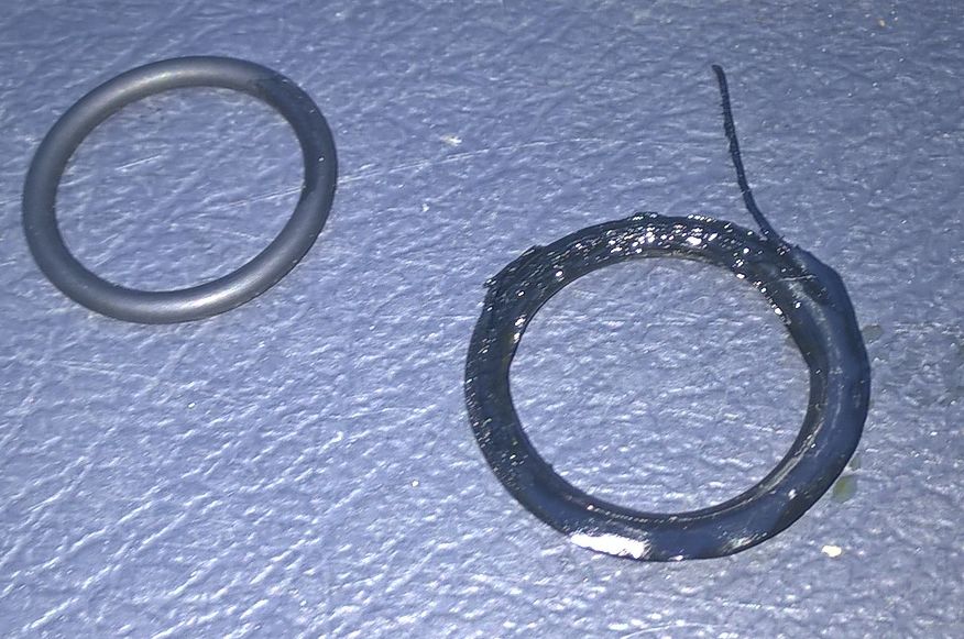

O-rengas tuli vaihdettua, vanha olikin pahasti rispaantunut. Eipä ollut hattukaan kyllä tiukassa.
Tuli samalla todettua, että eipä niitä mittoja kannata vanhasta renkaasta ottaa, oli ulkohalkaisijaltaan venynyt hyvinkin toista milliä uuteen verrattuna.
WP_20160124_16_01_13_Procompressed.jpg [ 111.02 KiB | Katsottu 11534 kertaa ]
