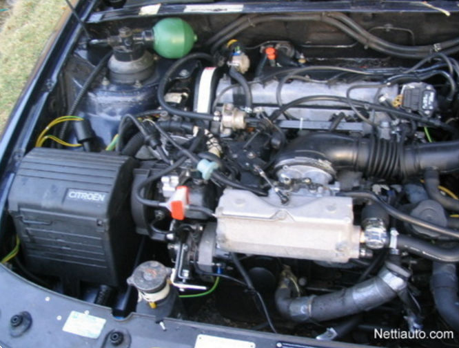

Kun googleen kirjoittaa " CITROEN Xm 2,0I 8VALVE moottori " ja kuvahaku, niin vasempaa laitaa lähtee seuraamaan alaspäin, kolmas kuva on juuri samanlaisesta moottorista, näin ensialkuun...
Voitko laittaa vaikka linkin kuvaan. Mun resoluutiolla vasemmalla kolmas on kuva XM:n oikeasta kyljestä...

https://www.google.fi/search?q=CITROEN+ ... _yr7rEM%3A

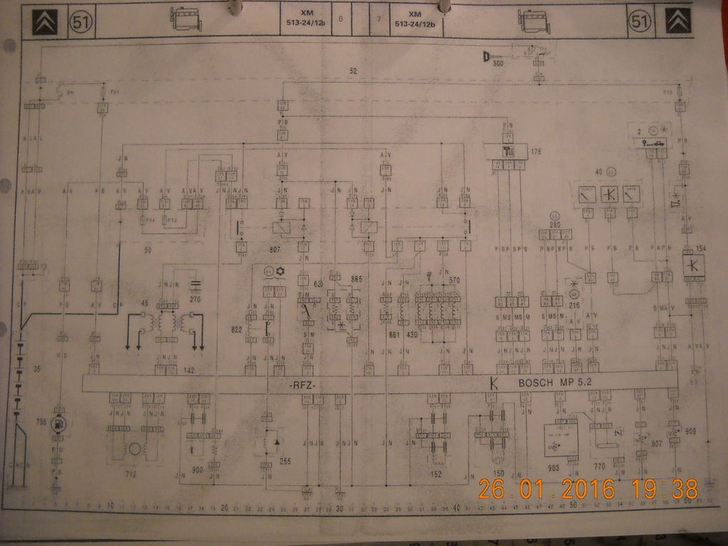

En saa jostain syystä kuvia siirrettyä, mutta kun katsoin sinne ecu-boksiin, niin kaikki osat oli vähän niinkuin roiskaistu paikoilleen. Millään ne eivät ainakaa olleet kiinni. Eculta lähtee alipaineletku imusarjalle, pienen purkamisen jälkeen kaasuläppien alla on tulitikkuaskin kokoinen boksi johon tulee kolme johtoa. Tuo ilmeisesti tunnistaa kaasun asennon. Kaasuläppiä on kaksi, ihan kuin ennen Taunuksen weberissä. Toinen läppä aukeaa, kun ensimmäinen läppä on noin puolessa välissä.
 Viestin otsikko: Re: nykivä xm
ViestiLähetetty: 26.01.2016 20:43
Ainakaan tuon mukaan ei pitäisi jakajaa löytyä...

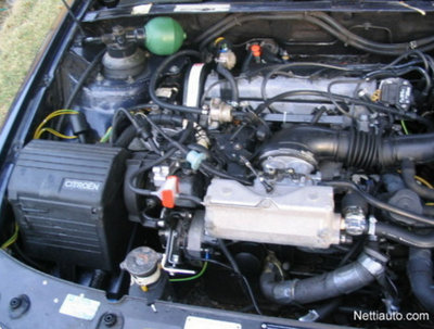

Laitetaan tähän se linkin (nettiautosta) kuva koneesta, se kun kumminkin häviää joskus/piakkoin, taitaa alkuperäinen olla jo poistunutkin. (Ja edellisessä viestissä kysymäni Jasun kaavion kone olikin RFZ, lukikin siellä keskellä kuvaa...)
XM20i.jpg [ 71.94 KiB | Katsottu 14694 kertaa ]
