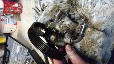

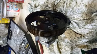

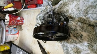

Helppo irroittaa ja uutta vaan tilalle jahka vastaava löytynee tilalla. Voiko tuon toimivuutta muuten todeta mitenkään?

Öljyä sulla oli varmaan tarpeeksi,sieltä kuluu liukumännät

Xmfanille kiitokset, nyt toimii tehostin ja leima tuli niin että helähti. Vielä kun tuon takakontin sais toimimaan ja takaoviin uudet kahvat ni kelpais isäukon ajella.
