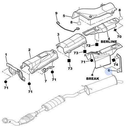

Ihan hyvä varmistus putken katkeamista varten on tehdä putken alle tuki niin, ettei etupäästään katkennut putki roiku maassa ja estä ajamista tai pahimmassa tapauksessa taitu alle katketessaan.
Toisessa kakkoskoppaisessa xantussani oli tuollainen ihan tehtaan jäljiltä. Kuvassa osa 9:
xantiaputki.jpg [ 36.73 KiB | Katsottu 4878 kertaa ]
