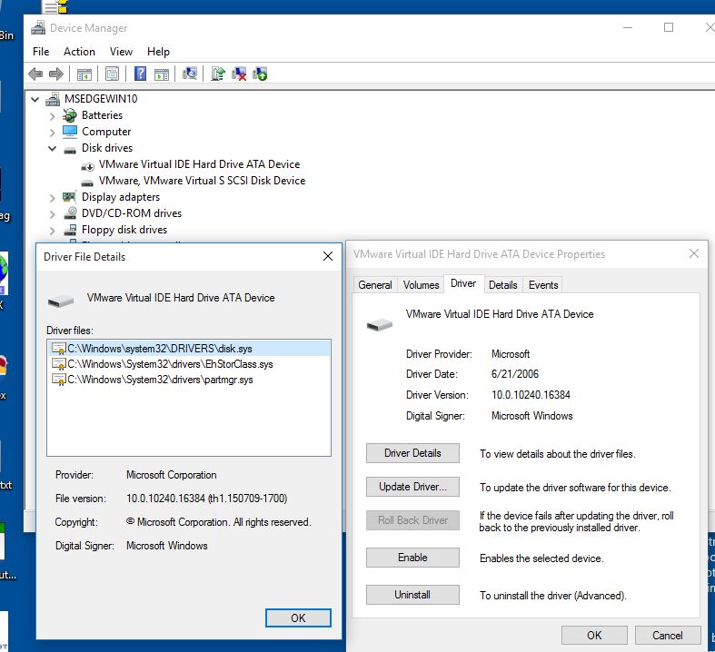

Asiathan etenevät hyvin. Näyttää siltä, että yksinkertaisesti VMWaren IDE-levyn virtuaalisimulaattoria/driveriä vastaavaa menetelmää tabletissa käyttäen saisi Diagboxin pyörimään! Ja tässä vaiheessa on tehty vasta puoli päivää askartelua.

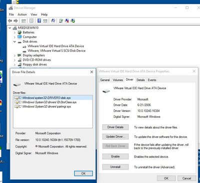

Tutkitaanpas miten VMWare on IDE-levynsä simuloinut:
Capture.jpg [ 91.51 KiB | Katsottu 33497 kertaa ]
Hmm.. Se on VMWaren oma driverkonfiguraatio ihan omalla nimellään, mutta kuitenkin Driver Provider on Microsoft ja käyttää ihan Windows32:n vakiomenetelmiä levyn käpistelyyn, kuten Driver File Detailsissa näkyy. Elikkä tuota... sehän tarkoittaa että VMWare simuloi alempaa, rautatasoista interfacea IDE-levylle, siihen sitten MS:n ajurit osaavat kytkeytyä kuten rautalevyyn. Mitenkäs helkkarissa tällaista simuloisi tabletissa?

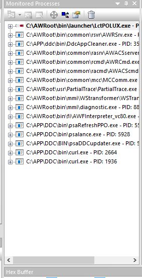

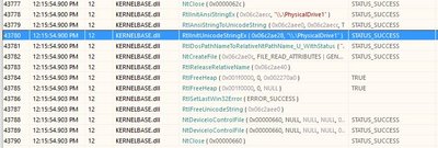

Ja siitä eteenpäin asia näyttää helpolta. Parin tunnin leikkimisen ja tutusmisen jälkeen selviää, millä parametreillä voi käynnistää minkä tahansa sovelluksen eli .exe:n, ja sen jälkeen seurata sen tekemiä API-kutsuja (eli käskyjä Windowsin sihteereille). Sieltähän varmasti löytyy juuri se kutsu, jolla Diagbox kysyy kiintolevyn identifiointitietoja, ja sen kutsun parametrejä tarkastelemalla varmasti selviää miksi lisenssimanageri protestoi Windows 10:ssä! Helppoa kuin heinänteko, juu!
Jo ensimmäinen (asennetun mutta vielä lisensoimattoman) Diagboxin käynnistysyritys API Monitorin kautta paljastaa mitä tarkoittaa kahdenkymmenen vuoden softakehitys pakattuna yhteen pakettiin. Diagbox ei suinkaan ole mikään yksi .exe-tiedosto, vaan LctPOLUX.exe (Diagboxin käynnistäjäsovelluksen nimi) pöläyttää ensin pari .exe:ä käyntiin, ja ne taas omia „lapsiaan“, niin että havaitaan kylmä rinki perserei’än ympärillä Diagboxin ajonaikana koostuvan noin 15 exe-tiedostosta ja sadasta DLL:stä! (Dll:lät ovat myös ajettavaa koodia, niitä .exe-tiedostot kutsuvat omina apumiehinään suorittamaan erilaisia tehtäviä. Myös Windows:n sihteerit eli ne API-kirjastot ovat tuollaisissa DLL:ssä, Windowsin omissa, mutta Diagbox käynnistelee satakunta omaakin DLL:läänsä...
Diagbox_exet.JPG [ 53.52 KiB | Katsottu 33311 kertaa ]
Niinkuin tämä suo ei vielä riittäisi, selviää että Diagbox on varmasti osittain tarkoituksella ohjelmoitu niin, että se tekee aivan tuhottoman määrän API-kutsuja käynnistettäessä. 2 miljoonaa (!) erillistä kutsua on suoritettu ennenkuin edes lisenssiavaimen kyselyikkuna tulee ruutuun – ja 16 gigan muisti on täynnä noiden kutsujen tallennettua dataa, ja kone on jumissa API Monitorin kaatuessa muistinpuutteeseen. Lisäksi tuo 2 miljoonaa kutsua näyttää olevan jonkinlainen raja API Monitorissa muutenkin vaikka muistia olisikin, ohjelma yksinkertaisesti lopettaa API-kutsujen loggaamisen sen rajan jälkeen.
No voi elämän kevät! Mikä nyt eteen? Toista API monitoria etsimään? Ja tässähän ei ole vielä edes päästy selville mihin se tökkää, saati miten vika voitaisiin korjata! Hanskat naulaan ja pensselit santaan?

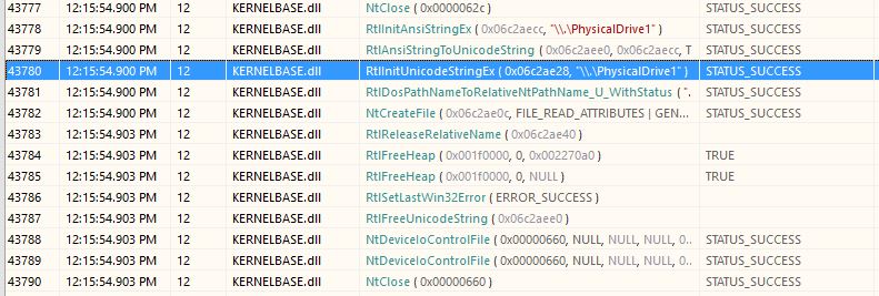

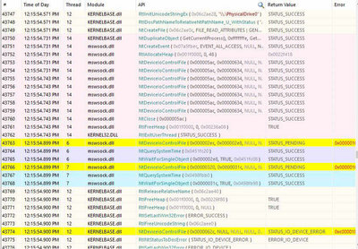

Karavaani kulkee. Jätetään vihjailevat spekuloinnit omaan arvoonsa, ja edetään päätutkimuslinjaa.
Näin ruvetaankin tulemaan siihen vaiheeseen tutkimustyössä, että ilman varsin syvällistä kokemusta Win32-ohjelmoinnista kaukaisilta nuoruusvuosilta voisi tämä homma tyssätä tähän. Joka tapauksessa pitäisi aloittaa melkoinen opiskelu Windowsin levykäsittelyrakenteesta, lukien nimenomaan mahdollisimman vanhoja dokumentteja jostain 2000-luvun alusta, tämän päivän versiot Windowsista ovat erilaisia ja MS suosittelee ja tarjoaa dokumentit kunnolla ainoastaan uudempiin, turvallisempiin“ API:nsa.
No niin. Vanhasta kokemuksesta kuitenkin muistetaan, että lähes kaikki windowsiin liitettyjä laitteita kyselevät API-kutsut loppujen lopuksi kutsuvat todella vanhaa yleisfunktiota nimeltä NtCreateFile. Se ei koske vain „tiedostoja“, vaan monia laiteluokkia kuten fyysisiä kiintolevyjä, verkkokortteja ja oikeastaan mitä vain. Tehdään siis niin, että käytetään API Monitorin tarjoamaa mahdollisuutta filtteröidä seurattavia API-kutsuja pelkästään näihin NT-alkuisin kutsuihin – löytyvät sieltä nimellä „NT Native“ -> „File Systems“->“Ntdll.dll“. Lisäksi pitää tietää, että yleensä näihin kutsuihin tarvitaan tekstijonoja joita käsitellään näin vanhassa koodissa RtlInitiAnsiString-kaltaisten funktioiden avulla. No miten sen voi tietää? Kysymys on hyvä enkä valitettavasti siihen osaa vastata, muistilokeroista tämä löytyy jostain kaukaa 90-luvun perintönä. Eli valitaan lisäksi seurattavaksi kutsut perheestä NT Native -> Strings -> ntdll.dll -> kaikki sieltä ruksattuna.

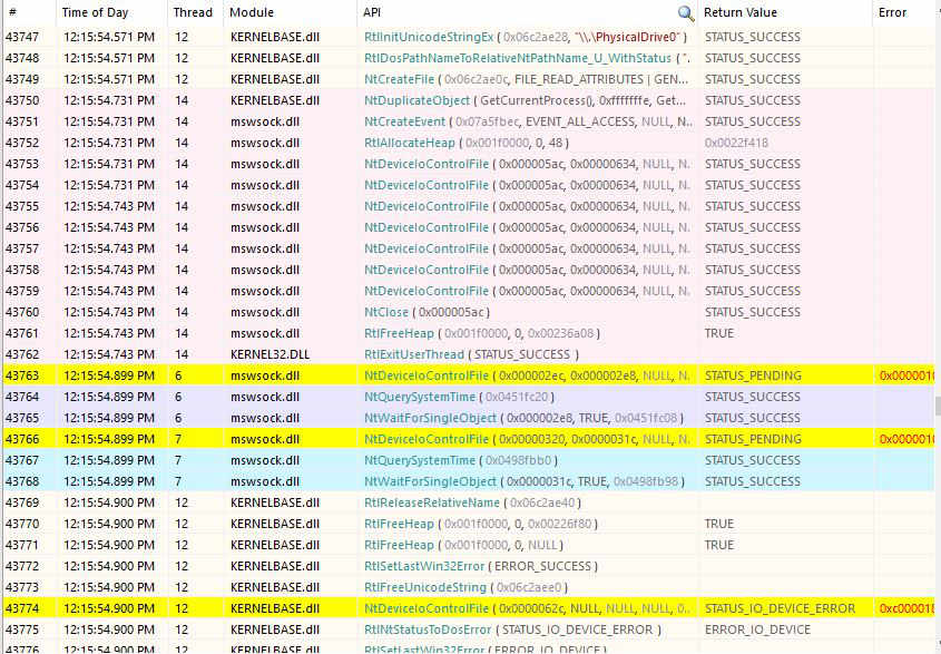

Ja ei muuta kuin rohkeasti Diagbox uudestaan käyntiin API Monitorin kautta näillä säädöillä! Ruutuun pölähtää enää muutamia kymmeniä tuhansia kutsuja per exe, ja API monitor ei mene jumiin – on aikaa saada kokeiltua lisenssiavaimen syöttämistä. Ensin toimivalla konfiguraatiolla, jossa siis IDE-levy on jo initialisoitu („asennettu“) sinne VMWaren virtuaalikoneeseen. Lisenssiavain hyväksytään – ja sitten API Monitorista pause päälle, että päästään tutkimaan mitä oikein tapahtui.
Haetaanpas opportunistisesti jokaisen exen (siis niiden viidentoista, ks aikaisempi posti ja kuva) suorittamista kutsuista tekstijonoa „drive“, joka tavallisesti viittaa fyysisiin levyasemiin. Ja niinhän siinä käy, että varttitunnin äheltämisen jälkeen voi tokaista „BINGO“. Mielenkiintoisen nimisestä exestä AWFInterpreter_vc80.exe,filtteröity kutsu järjestysnumerolla 43745, initialisoi tekstijonon nimeltä \\.\PhysicalDrive0. Se se on! Siinä Diagbox aloittaa prosessin kysellä Windowsilta, että minkäslaista rautaa siellä FYYSISESSÄ levyasemassa nro 0 käytetään. Siitä eteenpäin asiat ovatkin varsin suoraviivaisia. Kun tekstijono on initialisoitu, avataan se „fyysinen asema“ NTCreateFile-funktion kautta – se näyttää onnistuvat hyvin vaikka tuo 0-drive on tässä virtuaalikoneessa se AHCI/SCSI-asema. Mitäs siellä sitten näkyy:
diagbox_scsiahci_fail.JPG [ 90.37 KiB | Katsottu 32907 kertaa ]

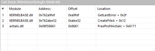

Mielenkiintoista! Näyttää siltä että DB käyttää vielä esoteerisempaa funktiota kysyäkseen identifiointitietoja fyysiseltä levyasemalta – katsokaapas rivia 43774: „NTDeviceIOControlFile“. Siinä selvästi kysyttään tuolla NTCreateFilellä saadulla handlella (toimintotunnuksella) että mikäs tai kukas siellä PhysicalDrive0-lootassa majailee, ja yllätys yllätys – KYSELY FAILAA! Return valuena näkyy STATUS_IO_DEVICE_ERROR, jonka jälkeen DB sulkee tuon kyselypolun ja hyväksyy totena että tuolta levyltä ei saada identifiointitietoja luettua. Tämä on nyt se konkreettinen syy, miksi Diagbox ei Windows 10 puhtaalla AHCI/SCSI-levyllä suostu lisensoitumaan ja etenemään kohti työkalujen asennusta.
Samalla selviää, että vaikka tuon kyselyn initialisoi se AWInterpreter-exe, niin se kuitenkin suoritetaan Diagboxin erään dll:n kautta – nimeltään actialc.dll:
diagbox_actiacl.JPG [ 23.42 KiB | Katsottu 32907 kertaa ]
Eli Awinterpreter kutsuu tuota actialc.dll – nimistä diagboxin kirjastofunktiota joka sitten tekee likaisen työn, eli tunnustelee niitä levyjen identifiointitietoja. Actia (siis se firma) on selvästi yrittänyt äheltää jonkinlaista modulaarisuutta softiinsa, siinä kovinkaan hyvin onnistumatta... no, onpahan koodi ainakin tehokkaasti hajautettu tutkijoita hämäämään.
No jumajekkeri, tämähän on edistystä. Jotain jo tiedetään. Mutta entäs nyt kun toisena levyasemana tuossa virtuaalikoneessa on IDE-levy jonka kanssa lisensointi siis toimii. Miltäs sen tunnustelu näyttää? Tämähän etenee kuin jännitysnäytelmä.
diagbox_ide_success.JPG [ 73.04 KiB | Katsottu 32907 kertaa ]

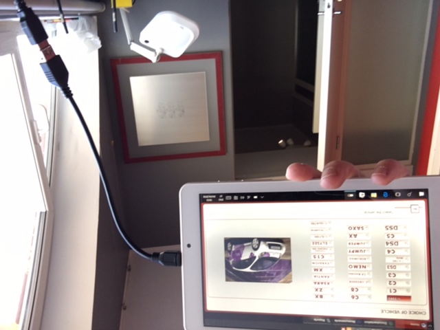

Ei ole tullut jaksettua tätäkään säiettä päivittää. Joka tapauksessa, tässä voipi katella tämän tutkimusprojektin lopputulosta:
https://youtu.be/TB6u7zTBWGI
Lienee maailman ainoa w10-tabletti jossa db pyörii? Jos jotakuta kiinnostaa miten tuo on teknisesti mahdollista, ehkä jossain vaiheessa kansansivistyksellisistä syistä kirjoittelen aivan mahdottoman syvällistä teknistä tarinaa tähän jatkoksi.

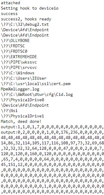

Kun nyt katsotaan kulkemaamme tietä, havaitaan että pienimmän vaivan tie on kaapata (eli mennä sihteerin ja pomon väliin "näkymättömäksi peluriksi") NTDeviceIOControlFile ja muutamia muita oheiskutsuja, ja kerta kaikkiaan palauttaa aina kun DB tiedustelee PhysicalDrive1:stä (huom. ei PhysicalDrive0:llaa koska siellä on tabletin oma ahci-levy!) datat jotka kuvaavat toimivaa IDE-levyä. Silloin kaiken järjen mukaan DB toimii täsmälleen kuten virtuaalikoneessakin, johon on lisätty "simuloitu" IDE-levy. Tämä strategia on siksikin houkutteleva että virtuaalikoneen kanssa pelaaminen näytti ettei tuon IDE-levyn tarvi olla edes formatoitu - riittää että se osaa vaan kuitata identifiointipyynnön oikeanlaisella vastauksella, ei siis tarvi ruveta "simuloimaan" kokonaista toimivaa IDE-levyä...
Mtäh? Miten niin mennä pomon ja sihteerin väliin? Miten se onnistuu? Entäs mistä ihmeestä kaivetaan ja miten tallennetaan nuo "datat" jotka kuvaavat toimivaa levyä, siellähän on vaikka minkälaisia parameterejä ja handlejä niissä kutsuissa ja paluuformaattia ei ole missään nykydokumentaatiossa määritelty kattavasti? Ei perhana, meneekö tämä aivan mahdottoman vaikeaksi?
Paljon kysymyksiä - vastauksista voisi kirjoittaa pitkähkön kirjan. Vastaukset avaavat Windowsin varsin huonosti tunnettua "bolt and nut" systeemitason toimintaa entisestään. Onko näistä edes mahdollista kirjoittaa kansankielellä, eihän kukaan ole sellaista ennen tehnyt?
Voisi, ja on.
