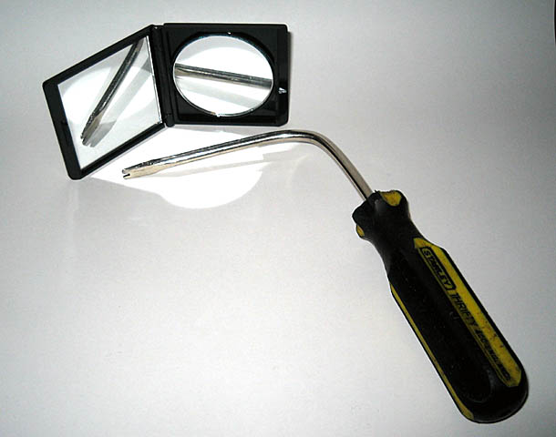

Päivän pähkinä:
"mitä kuvan työkaluilla voi (yrittää) tehdä huomattavan helposti ja nopeasti?"

Samanlaisella säädetään CX dieselin syöttöä, tosin toi vääntiön pää pitää olla 4 mm hex.

Vaihtaa kakkoskoppaisen c5sen ajovalopolttimoa?

Ja papukaijamerkki!
Onnistuu varmaan se C5:kin; itselleni tein tuon C3:a varten. Peilille on ihan oikeasti käyttöä.
Edesvastuuseen pitäisi saattaa punkkuhöyryissä väsänyt ranskaninssi.
Nimim. "en muuten irroittele etupuskuria noin pienen asian takia ..." :evil:

Onko tossa "isolohkossa" jotenkin ahtaampi konehuone, kun vaimon C3 1.4 SX:ään onnistuu kyllä lamppujen vaihto ihan käsipelillä... kuskin puolella sen umpion kannen paikalleen sovittelu kyllä tahtoo välillä kysyä hermoja.

Ei konehuoneen laitesijoittelussa varmaankaan ole merkittäviä eroja; ne H1/H7-klipsit ovat vain niin syvällä ja inhan liikeradan takana, että ainakaan oma koordinaatio ja näppivoima kätilönkäsiotteineen eivät toimineet alkuunkaan.
Kaivoin tuon "erikoistyökalun" ohjeen brittiläiseltä Citikka-foorumilta sen jälkeen kun kollegan kanssa oli tuhrattu hetki jos toinenkin tuloksetta. Ei mikään ihme, että yksisilmäisiä autoja on liikenteessä nykyään niin paljon.

Harjoitus tekee mestarin. :D
Olen C4:ssä kellottanut lähivalon polttimom vaihtoa. Eka kerralla meni 40 minuuttia. Sittemmin 15 minuuttia vakioaika.
Nyt menee jo alle 5 minuuttia.
Kaikki tamineet pitää kyllä olla valmiina etukäteen.
