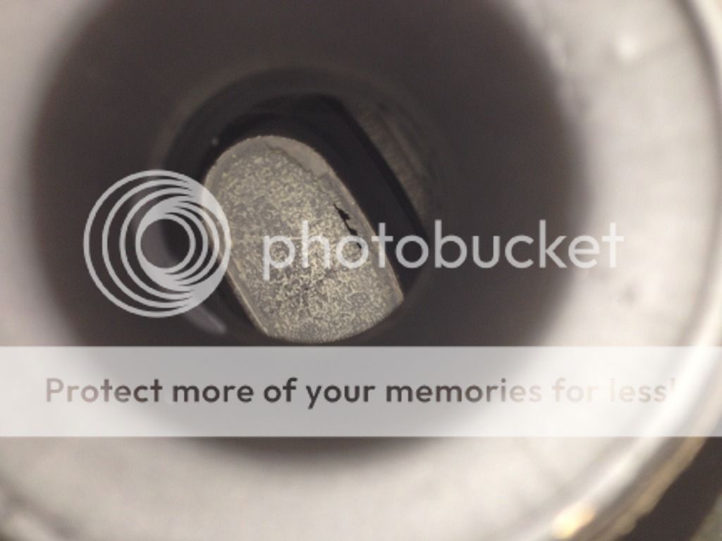

Jaa-a. Ruuvailin tuon katin auki ja siellähän näkyy ihan ylimääräinen reikä. Uutta tarttee varmaan ruveta katteleen. Olisikohan rikkinäinen ECU pitänyt seoksen liian rikkaalla ja palamaton bensa, joka putkessa paukkui pamautellut sitten kattiin tuon reian?

Aika pieni reikä kuitenkin, joskus on näkynyt sellaisia josta melkein lentää pikkulinnut läpi ja silti mennyt katsastuksesta. Vähän kummalta kuitenkin näyttää pillistö, mutta voi kamerakin tehdä tuon kumman ilmiön. Mutta ei tuo nyt pahalta näytä, paitsi tietysti halkeamat useampaan suuntaan, eli siinä mielessä alkaa muutenkin lopun enteitä olla. En osaa arvioida johtuuko halkeamat tussahduksista vai kennon laadusta.
(Voishan tuon reiän koittaa tukkia roiskaisemalla/läästimällä siihen jotain pakoputken korjausmassaa tai muuta möhnää, mutta mahtaakohan vika silti olla siinä? Takuukaan ei taida noita paljon korvailla(vaikka olisi voimassa)?)

olli__o kirjoitti: Aika pieni reikä kuitenkin, joskus on näkynyt sellaisia josta melkein lentää pikkulinnut läpi ja silti mennyt katsastuksesta. Vähän kummalta kuitenkin näyttää pillistö, mutta voi kamerakin tehdä tuon kumman ilmiön. Mutta ei tuo nyt pahalta näytä, paitsi tietysti halkeamat useampaan suuntaan, eli siinä mielessä alkaa muutenkin lopun enteitä olla. En osaa arvioida johtuuko halkeamat tussahduksista vai kennon laadusta.
(Voishan tuon reiän koittaa tukkia roiskaisemalla/läästimällä siihen jotain pakoputken korjausmassaa tai muuta möhnää, mutta mahtaakohan vika silti olla siinä? Takuukaan ei taida noita paljon korvailla(vaikka olisi voimassa)?) Tuo kuva on siis katin "lähtöpuolelta" En tiedä miltä moottorin puolelta näyttää. Tarttis olla köysikamera jos haluaa nähdä.

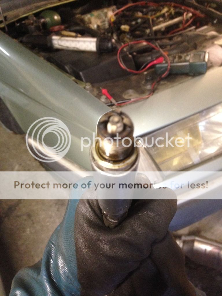

Tänään irrottelin jokaisen tulpan. Viimeksi kun avasin ne ECU:n vaihdon yhteydessä, olivat karstaiset rikkinäisen ECU:n jäljiltä. Nyt oli karstat palaneet ja lähes uuden näköiset. Tämäkin puoltaisi sitä, että seos itsessään on kohdillaan. Kuvassa "huonoin" noista tulpista.
