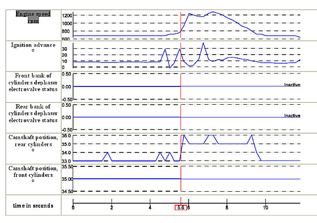

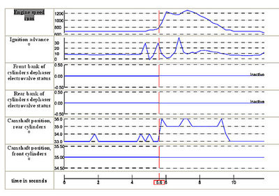

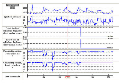

Otsikossa lienee tärkeimmät eli nyt tarvitaan hivenen erikoistuneempaa tietoa.
Nyttemmin kakkosautona oleva veekuusfemma kuleksii muutaman kilometrin vikojen resetoinnin jälkeen ja paiskaa tuollaisen virheen. Ei sytytä vikavaloa eikä näytä näytöllä, ainoastaan lukijalla näkyy eli valitettavasti myös katsastuksessa, kerran olen joutunut oppirahan maksamaan jälkitarkastuksen muodossa, nyt olen viisaampi. Ei tuo vikakoodi sinällään haittaa mutta kun L***alla näen että vian ollessa havaittuna ei imunokkien ajoituksen säätö ole toiminnassa, 35 asteessa pysyvät polki miten tahansa ja lisänä teksti inactive kummallekin akselille. Tämän kyllä tuntee voimattomuutena ja näkee kulutusmittarissa, en ennen päässyt normaalikiihdytyksissä tappiin eli 30 litraan mutta nyt pääsen. Vialle annetaan nimi nokka-akselin asentoanturivirhe, kertomatta kumman akselin. Siitä lienee ongelmanammunta aloitettava ellei kellään ole parempaa tietoa. L-laitteessa on ominaisuus jolla saa ajonaikaiset arvot logattua levylle ja niistä piirrätettyä käppyrän. Niistä lukemalla tämä potilas säätää nokkia ihan oikeannäköisesti kunnes ilman mitään ajotilanteen dramaattista muutosta pudottaa säädön pois. Käppyrässä tosin näkyy toisen nokan arvoissa sen jälkeen pientä värinää, numeroinakin se vaeltaa 35-36 väliä, toinen on tasaisen suoraa viivaa. Kun säätö on toiminnassa menee se jopa negatiivisille arvoille jos oikein polkee. Pitäisikö kuvia tulkita niin että suoraa viivaa antava on kuollut vai onko värisevä se rikkinäinen? Toisaalta, kun säätö on elossa on tasaista antavan signaali röpelöisempi. Toinen kuva on vikatilanteen päällä ollessa otettu pätkä jolloin skaala on toinen. Kuvat ovat epäloogisessa järjestyksessä kun en taas muistanut tämän uploadin logiikkaa, en ala poistamaan ja uudelleenlähettämään, väärin se silti menisi.
Molemmat säätömagneettiventtiilit on vaihdettu n. 80000 km sitten, silloin oli mittarissa n. 200000. Eivät vuoda ja näyttäisivät säätelevän kunhan vain annetaan.
Ihmeellistä oli että ihan ilman nollausta kun laitoin tämän loggauksen päälle heräsi inaktiivisena ollut säätö henkiin kuollakseen sitten vähän yli kolmen minuutin ajon jälkeen, lieneekö testerin ominaisuus.

Joo, ES9A eroaa hieman vanhemmasta ES9J4S-moottorista siten, että nokka-akselit säätyvät "enemmän portaattomasti", eli tarkemmin kuin tuossa vanhemmassa. Tämän takia moottori tarvii tarkemman anturoinnin jonka kuntoa myös valvotaan.
P1335-vikakoodi sytytetään vain kun nokat ovat referenssiasennossa (eli perusasennossa joka on sama kulma kuin "inactive"-tilan asento), ja nokkien ja kampiakselin asentotieto ei täsmää riittävällä tarkkuudella. Vikakoodin tarkoitus on ilmaista väärin remminvaihdossa ajoitettu nokka tai kulunut nokan aktuaattoriventtiili. Valitettavasti myös vanhetessaan kohisevammaksi muuttuva sensoridata (mm. nokkien suuremman päittäisliikkeen takia ilmeisesti) laukaisee sen, se on niin herkällä.
Kuvistasi näkyy selvästi se, että takasylinterien nokan asentotieto heittelee 2-3 astetta sen ollessa referenssiasennossa. Tämä näkyy alemmassa kuvassasi juuri ennenkuin nokat menevät inactive-tilaan. Tuo 3 asteen "kohina" siis riittää laukaisemaan tuon vikakoodin, ja ecu menee eräänlaiseen limp home moodiin. Tehot ja vääntö pois, ja katsastuksesta hylsy, mutta ajajan kiusaksi vikavaloa ei kuitenkaan sytytetä... arvailkoon kuski, onko siinä vikaa, heh heh, tres bien...
Se mitä tapahtuu nokkien säätyessä ajossa ei laukaise tuota vikakoodia koskaan, ilmeisesti. Siksi tuo vikakoodi laukeaa vasta kun nokat ovat referenssiasennossa joitakin sekunteja, joka siis tuossa kuvassasi tapahtuu ensimmäisen kerran siellä 160 sekunnin tietämillä. Ja vikakoodihan laukeaa heti ja nokat pamahtavat inactive-tilaan.
Plagun koodinpuukotus joko muuttaa tuota sallittua asteheittelyä suuremmaksi (toivottavampi vaihtoehto), tai poistaa vikakoodin kokonaan.
En kuluttaisi rahaa noihin sensoreihin enkä muihinkaan osiin, vaan samplaisin pari pitempää pätkää reippaampaa ajoa diagboxilla ja katsoisin että molemmat nokat toimivat suurinpiirtein samalla lailla (toimiessaan). Jos näin on, niin ostaisin huoletta Plagulta sen puukotetun koodin, ja ajaisin menemään. Tuon muutaman asteen kohinan poistaminen sensorisignaalista myös mekaanisesti kuluneessa koneessa voi olla tekemätön paikka nimittäin.
