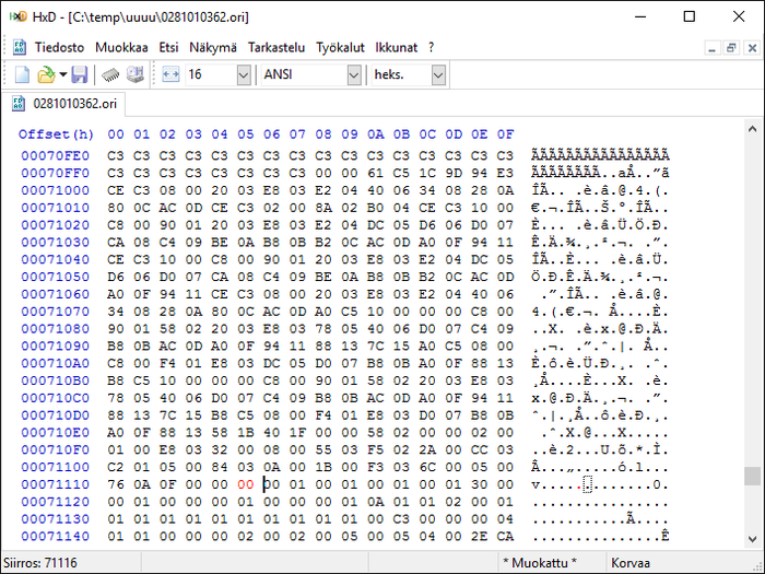

Avataan kyseinen luettu dump-tiedosto hxd editoriin ja sitten haetaan seuraavaa stringiä: 0F 00 00 01
Tämän tulisi löytyä karkeasti väliltä osoitteesta 00061110-000611120 SEKÄ 00071110-000711120
Muutetaan tuo löydetty pätkä muotoon 0F 00 00 00
Molemmista löytyneistä osotteista Eli sieltä 0006111x sekä 0007111x sijainneista

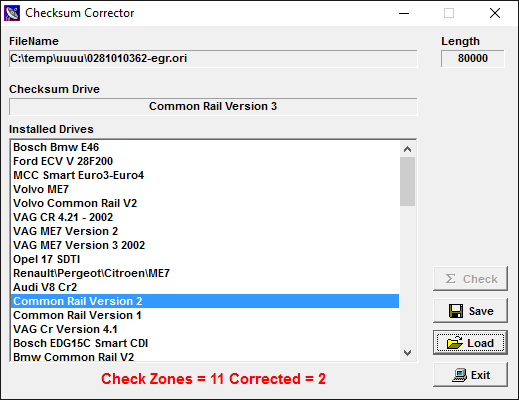

Lasketaan tehdylle tiedostolle tarkistussumma voidaan käyttää jekkerin suosittelemaa ultimo checksum calculatoria testasin sitä juuri ja hoitaa homman:
http://www.hdi-tuning.co.uk/downloads/c ... m-tool.zip

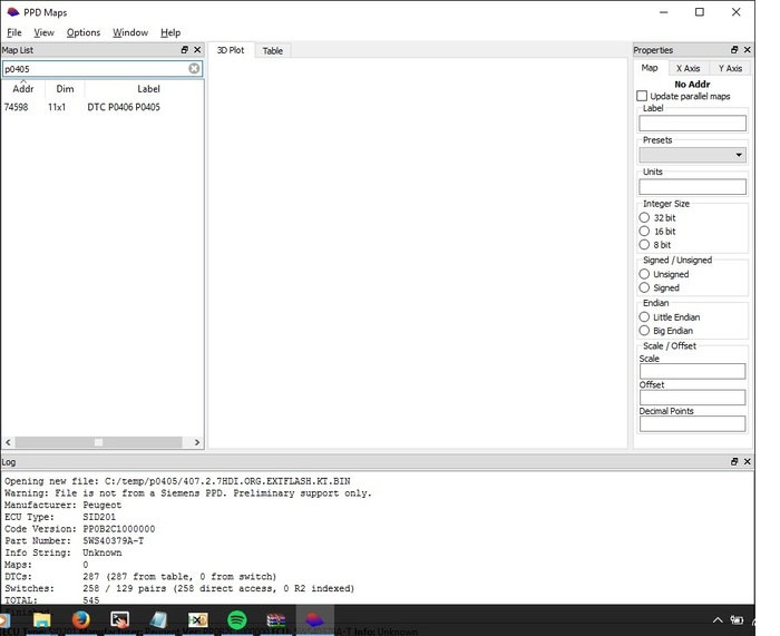

Kun softa on luettu imaistaan näppärä apuohjelma ppdmaps: https://jazdw.net/ppd-maps
Avataan luettu tiedosto ppd-maps ohjelmaan:
Filtteröidään irroitetusta egr:stä aikaan saatu vikakoodi joka muistini mukaan etumaisessa egr:ssä on p0405
Kuten huomataan ppd-maps ohjelma näyttää kyseisen vikakoodin muistipaikan joka on tässä tapauksessa 74598

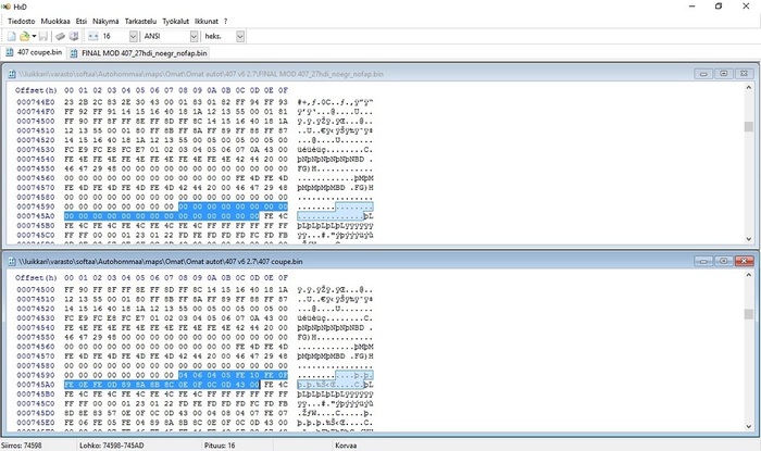

Avataan luettu ohjelmisto heksa editoriin ja siirrytään kyseiseen muistipaikkaan:
(meni näköjään typerästi päin nämä avaukset tuossa editorissa eli ylempänä on muokattu ja alempana muokkaamaton)
Kylmän viileästi tyhjennetään koko vikakoodin muistialue seuraavaan lohkoon asti (eli tuohon 00 kohtaan)
Sama temppu toistetaan takimmaisen egr:n vikakoodille (joka hataralla muistilla on p0407)

Pistin mpps kaapelin tilaukseen niin olisko joku vihtinyt pikkuisen tarkemmin vääntää ton ohjeen tossa ultimo checksum kohdassa vai tehdäänkö se just noin kuin kuvassa, että common rail version 2 ja sit "check" Saahan halutessaan vääntää koko ohjeen. Lontoon kieli ei itellä riitä tuon videon perusteella mikä on tällä sivulla. Tekis mieli saada toi kummitteleva antipollution fault teksti ja mil-valo egr takia pois mutta ohje ei ihan riitä mun kapasiteetille. Egr on jo laipattu imusarjata kesästä asti. :shock:
