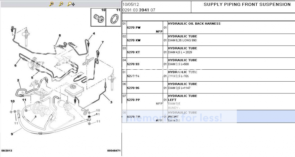

Taitaa jäädä putkenvaihdot yhteen kertaan Xantiassa, on kinkkisesti rakennettu tuo. BX:n hydraulikaaviossa takakorkeudensäädöstä lähtevä etumainen putki (edestä päin kat.) menee varoventtiilille. Xantussakin sellaine venttiilin löytyy, nyt täytyisi vain arpoa kumman putken irrotan Jos tuhoan väärän (etujousitukselle menevän) niin taas on lisää harmia tiedossa. Xantian hydraulikaaviosta tämä voisi selvitä helpohkosti, jos sellainen jostain löytyisi.
Uuno, revitkö jotenkin tosiaan pois kaikki ne muovihärpäkkeet mihin johdotus on rakennettu?

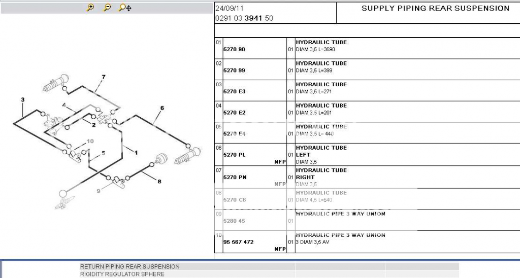

Tällasia löyty..:
Täältä kuvat löytyi linkistä lisää sanallisia juttuja kuviin liittyen. Jotain eroja voi olla, noilla kun on ratti ja polkimet sattuneet ihan eri puolelle ohjaamoa kuin meillä...

Kiitos Jasu, parhaat kuvat tähän mennessä. Toimiessaan jarrut ja jousitus tosiaan näköjään seurustelevat keskenään tuommoisen Anti-Sink Valven kautta. Tuossa itse tehdyssä piirroksessa sinisellä on piirretty poistoputki, se joka jossain edessä sitten letkuksi vaihtuu kai kuin bX:ssä ikään. Noista kaavioista puuttuu paluuletkusto joka lähtee myös korkeudensäätäjältä, mutta onhan siinä mainittu, että juuri 3,5mm putki on tuo paluujuttu. Yritän siis huomenna etsiä kohtaa missä putki muuttuu letkuksi, jos sen löydän ja sähkömittarilla varmistan sen välin, niin sehän on siinä.

Paluuputkessa, mikä se nyt ilmeisesti on, on sisällä teräslanka. Sen tehtävänä on ilmeisestikkin lisätä vastapainetta ja hidastaa virtausta, mutta tuskin uuteen putkeen sellaista tulee. ;) vastapainetta
