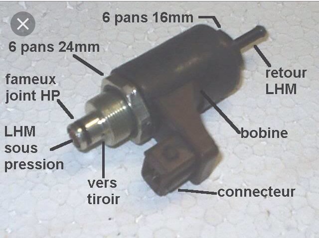

Voiko solenoidi jumittua paskojen takia niin, ettei surise eikä
napsahda kunnolla? Aiemmin äänet ovat olleet paljon selvempiä.
Nyt naksahdus taitaa puuttua ja surina melko heikkoa...
Täytyykö purkaa paikallaan avaamalla ensin tuo 16 mm:n
kannalla oleva paluuliitos?
Voiko tuohon antaa hetkeksi suoraa sähköä käyttämällä
esim. polttimoa etuvastuksena?
image.jpg [ 82.1 KiB | Katsottu 2976 kertaa ]

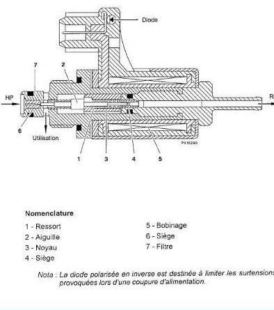

Kelan nimellinen 13,5 V ja 4,8 ohmia. Pitäisi kytkettäessä mennä DC:tä puolen sekunnin ajan 3 A ja sit kilohertsillä 0,5 A.
Sen paluun voi purkaa kun irti.
Tuo itse solenoidin kara tuskin juuttuu, sen verran väljä se on liikkumaan. Tosin yhdestä puuttui se pikkujousi, liekö murentunut pois tai joku joskus avannut? Jos jousi hajoaa voi palaset tehdä hallaa. Mutta diodeista lienee helpoin aloittaa.
NewImage_400_711_70 (2).jpg [ 69.89 KiB | Katsottu 2938 kertaa ]
