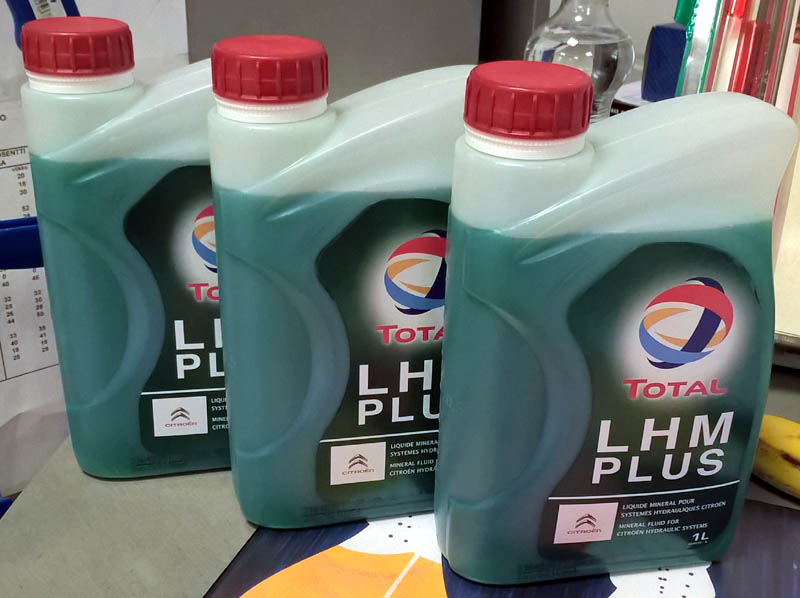

Eikös -95 V6 ole diravilla ? Täytyy tutkaista tuo imuputki kunnolla jossain vaiheessa ja tosiaan tuo ohjauksen jäykistely esiintyy useimmiten aamulla töihin lähtiessä kun peruutan pois pihalta ja käännän sitten rattia. Kyllä sinne Totalin LHM:ät tuli laitettua ja suodattimet putsattua.
