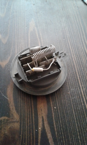

Xantian lämppärin esivastus, Motonetissa 44,90€ tai 42,90€, löytyy pelkääjän varpaiden päältä, ehkä nipotusta mut sijainnissa ja toiminnassa pieni ero, ja vaihtamisessa.
20161207_123603k.jpg [ 89.78 KiB | Katsottu 10448 kertaa ]

Eikös toi esivastus mikä on kuvassa on ilman ilmastointia olevaan?
Älä huolestu, kyllä se rikki menee.
 Viestin otsikko: Re: xanttian lämmityslaitteen moottori....
ViestiLähetetty: 08.12.2016 00:16
Viestit: 6062
Lime kirjoitti:
Juuri siihen, ilmastoinnin kanssa on kait uudemmassa aina automatiikka, ainakin suomessa, maailmalta näkyy löytyvän mitä ihmeellisempiä varusteluversioita.
