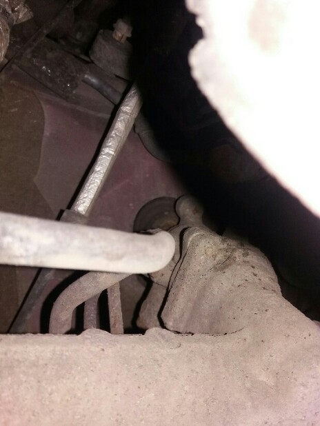

isän samallaisessa Cee vitosesa samallaiset oireet syyksi selvisi hammastanko josta oli korvakko lohennu

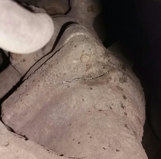

Juu samasta pöntöstä ottaa.
Kuvassa näkyy halkeama.

Viestit: 19

Tässä ei tarvinnut purkaa yhtään. Mutta en tiedä puuttuuko tuosta muoveja.

Tässä rajaamaton kuva. Otettu alhaalta palkin ja koneen välistä.

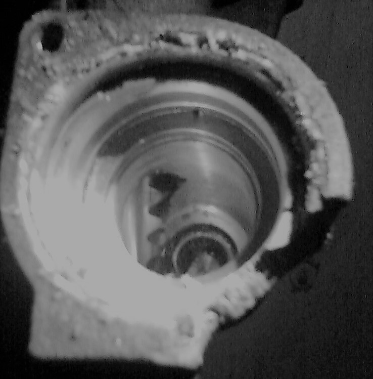

Tänään vasta ehdimme asiaa katsoa, ja näemmä aivan sama juttu täällä kuin muillakin kirjoittajilla.
Onko teillä ollut minkälaisia kokemuksia vaihdosta? Minkä hintainen varaosa, teittekö työt itse vai liikkeessä? Ei taida olla ihan helpoin tai halvin remontti tämä...
Kiitos kaikille vastaajille avusta ja tietämyksestä :)

Pitääkö koko hammastanko uusia tuon halkeaman takia? Minkä hintanen on uusi hammastanko?

Joku hinta tuolle osalle on 690€, ja työ tietysti päälle. Paljonko tuo halkeama sitten elää ohjauksen voimista, kaikki valokuvat on tietysti otettu lepotilassa.
Löytääköhän joku tuohon varaosanumeroa, onko sama osa aikaisemmissa C5:ssa, C4:ssä, C8:ssa, Peugeoteissa, Berlingossa, Grand Picassossa? Tai muissa merkeissä tai malleissa? Voisi helpottaa purkuosan löytymistä.

Hammastanko on ihan omansa näissä, eihän ne muista hajoakaan halkeamalla.
Nosturilla kun sain touhuta niin meni 4,5h ilman pyörien suuntausta, mikä teetettiin toisessa paikkaa, säädettävää ei kuitenkaan ollut käytännössä yhtään kun vaihto-osa oli ihan saman merkkinen kuin pois otettu :shock:
Apurunkoa myös tiputin mutta periaatteessa ei pitäisi tarvita jos ottaisi ne palkkiin tulevat pitkät pultit pois. Ne kun on kierteellä siellä hammastangossa ja siinä pinnapultin päässä on torx avaimelle paikka. Itse en tuota edes huomannut ja hiukan epäilyttää lähteekö se rautainen pinnapultti alumiinisesta hammastangosta kiertymään.
Purkuosaa en laittaisi, sellanen maksaa ihan varmasti useamman satasen ja voi hajota koska tahansa uudestaan. Sen mitä tuohon noita kyttäsin niin ainakin kahta eri versiota löytyi, toisessa oli muutaman millin isompi hammastangon liike ja hinnassa jonkin verran eroa. Mutta varmasti on useampia versioita. J

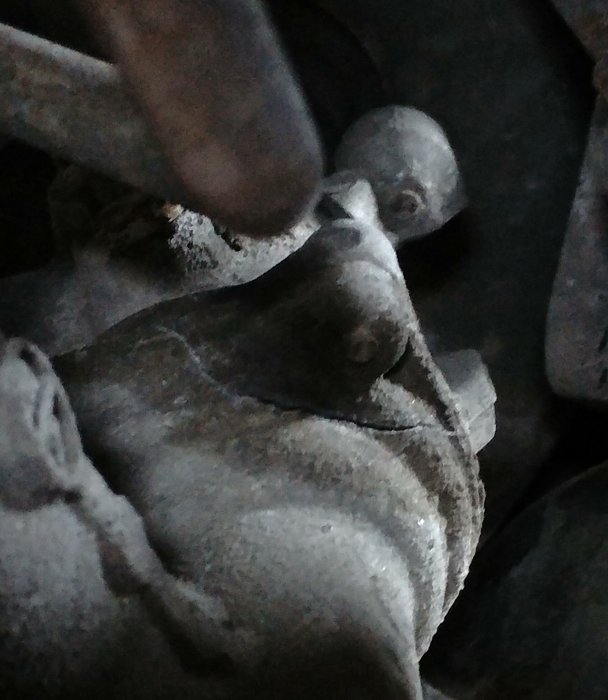

Kannattaa yrittää tutkia ja vertailla mahdollisimman tarkkaan, aikoinaan oli aika hurjia/kurjia tehdaskunnostajia ainakin itäblokin maissa, saattoi saada ihan kelvottomia vetoniveliä, joissa oli kyllä uudet rasvat, mutta vetopinnat urautuneet kelvottomiksi. (Ehkä vähän sokea tarkastaja votkapäissään korjannut: pesu ja uudet rasvat + remanufactured tarrat päälle ja pahvilaatikkoon).
Ilmeisesti tuosta on olemassa rinnakkaismalleja hieman erilaisilla kiinnityksillä, siitä voi ihmetellä omankin kiinnityksiä pultin lisäksi, tornillo voisi viitata vaarnapulttiin? (tähän ei saa liitettyä kovin isoa kuvaa, linkistä löytyy (niin kauan kuin löytyy...) kuvia ja yksityiskohtaisemminkin erikseen vaaranaruuveista)
https://www.topautoosat.fi/lizarte-8129417.html
