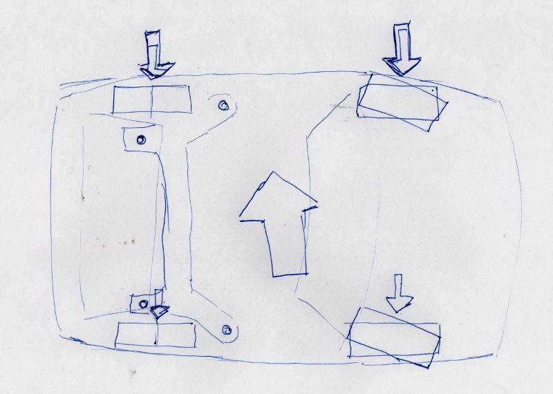

Tässäpä kuva Xantiasta ja takakelkasta:
Kuvan auto siis kulkee oikealle ja kaartaa oikealle. Keskipakoisvoima työntää autoa kuvassa ylöspäin. Yhtä suuret kitkavoimat renkaiden ja pyöränlaakereiden kautta työntävät autoa kuvassa alaspäin. Takakelkan kiinnityskumien paikat on merkitty kaavioon. Taka-akselilinja on vähän, vain vähän, takimmaisten kiinnityskumien etupuolella. Helppoa ja selvää, eikö totta? Sitten kysymys:
Kuinka paljon pitää juoda punaviiniä, että noilla voimilla kelkka kääntyy myötäpäivään, eikä vastapäivään? Ovatko ranskan patenttiviranomaiset juoneet samaa viiniä Citroenin suunnittelijoiden kanssa? Kyseessähän on käänteentekevä, patentoitu taka-akseli-ratkaisu

Heh, no eipä tuon kuvan mukaan äkkiseltään voi kuvitella joustoa kuin väärään suuntaan! Liekö lähtenet soitellen sotaan ja jossain vaiheessa havainneet jottei tukivarren laakereihin, jotka edempänä, vaikuta pelkästään sivuttaisvoima, vaan tukivarren pituudesta johtuva vastakkaissuuntainen momentti myös! Sitten homma on hiljalleen vaiettu eikä löydy netistäkään paljoa kättä pidempää muuta kuin muutama maininta sen aikaisiin mainosteksteihin perustuen?
Voisi tuo ehkä niinkin toimia että sivuvoima aiheuttaa tukityynyjen "liukumista" pituusakselin suunnassa jolloin kääntyminen tapahtuu?

Pääseehän purjelaivallakin luovien vastatuuleen...
Ehkä nuo kumit, ulkokaarteen puolella tiukempaan puristuessaan, myötäävät myös eteenpäin- Sivtttaisvoimien vängätessä toisinpäin...
 Viestin otsikko: Re: Xantia/XM takakelkan kumit & itseohjaus
ViestiLähetetty: 07.01.2017 18:45
Mitäpäs, jos esimerkiksi taaemmat kumit sallivat vain viiston liikkeen edestä ulkoreunasta keskelle taakse (ja päinvastoin). Mahdollisesti silloin ulkokaarteen puolen takanurkan kumi estäisi liikkumisen taaksepäin, mutta sisäkaarteen puoleinen sallisi?
