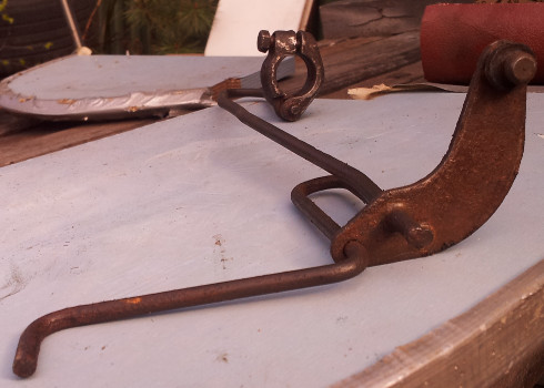

Mitä on ekassa remontissa irroitettu /avattu? Edelleen minusta :roll: vaikuttaa joltakin korkeudensäätimen vibalta. Onko kara jumissa, linnunluu kiinni molemmista päistään, kallistuksenvakaajan tarrain korkeussäätimen jousitangolle (olipas vaikea muotoilla ymmärrettäväksi, onnistuiko?) löysällä? Hydeputket oikeissa paikoissa?
Missäpäin maata ongelmapotilas sijaitsee? Onko kyseisellä korjaamolla kokemusta hydraulisitikoiden korjaamisesta? Korjaamo voi olla tosi hyvä ja luotettava saksalaisten, japsien, italialaisten, ym. perusautojen kanssa. Mutta jos hydesitikkaa rassaa ekakertaa, niin... Jotenkin tuntuu, että joku perusjuttu on nyt pielessä :cry:
 Viestin otsikko: Re: C5 2003 etupuolen hydrauliikkavika
ViestiLähetetty: 17.01.2017 00:26
XM-Hannu kirjoitti:
, kallistuksenvakaajan tarrain korkeussäätimen jousitangolle (olipas vaikea muotoilla ymmärrettäväksi, onnistuiko?) löysällä? :
tällaista tarkoitin:
Kuvan osa XM:stä, mutta vastaava...
ViestiLähetetty: 17.01.2017 00:47
Hannu, ei ole C-vitosessa tuommoisia korkeussäädössä, sen venttiilit ovat sähköisiä sähköisen hydraulipumpun kaverina...
