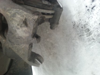

pinni (Mobile).jpg [ 41.22 KiB | Katsottu 8825 kertaa ]
 Viestin otsikko: Re: xantia etujarrupalojen tärinänvaimennus
ViestiLähetetty: 05.02.2017 10:02
Näyttää II-koppaisen satulalta. Fuulaako silmäni, vai kuva, mutta satula näyttäisi olevan jotenkin viturallaan? Onko tuo vaarna ollut kauan noin? Koska lirpake kyllä nostaa satulaa ulospäin/painaa paloja alaspäin.

ealab kirjoitti:
Siis tuon kuvan kopioin googlen kuvahausta, luki että 1995 mallista. Itsellä on 2-koppainen, ja erilainen tuo lukitus.
Ja tuosta kuvan satulasta oli lukemani perusteella irronnut sokka tapista, jonka johdosta tappi roikkui ja satula pääsi heilumaan pahasti.

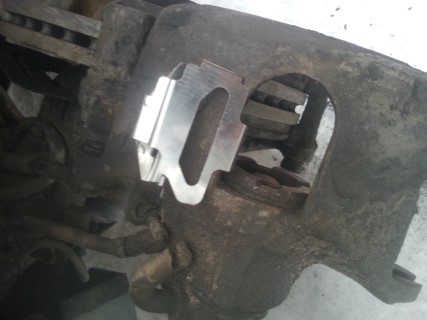

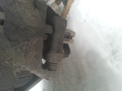

No eihän ne peltijouset sovi, onkos nyt kyse vuosimallista vai siitä että on HDI? Paketissa kyllä luki, Xantia all models :shock: Perhanan kuvat kääntyi poikittain..

Kuten joskus tänne kirjoitin....
munki xanttiasta puuttui toiselta puolelta jarrruista se Pelli jousi...
jopa oli melkoinen räminä. ...
voi voi meitä asentajia. ...

Asiaa tutkin ja päädyin tulokseen että erilaisia nuo ovat, ainakin hdi'ssä. http://www.autopurkaamot.com/naytaosa.php?id=444292 Tuo on samanlainen kuin mulla, peltijouselle ei ole paikkaa.
ViestiLähetetty: 05.02.2017 20:02
Viestit: 6069
HDi:ssä ja ainakin V6 isommat levyt ja eri satulat, takana sitten aina berline pienet ja break isot

mister kirjoitti:
Juu noiden satuloiden yhteydessä se jousi on integroituna siinä jarrupalassa. Eli jarrujen koko on 288mm (HDi Break ja TD Break automaatti ainakin), tosin mulla oli joku edellisistä laittanut 283mm levyt, onneksi huomasin renkaanvaihton yhteydessä ennenkuin palojen reunat alkoivat kantaa ja sit ei oiskaan ollut enää hirveästi etujarruja..
