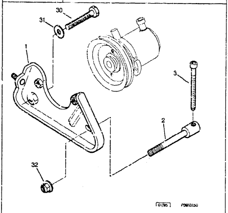

En aiavan ymmärtänyt. Jääkö remmi riittävän kireälle säätämisen jälkeen?
Tulipellin luona on synnin pitkä 6-kolo pultti (kuvassa numero 3), joka säätää hihnan kireyden. Pultille on oma syvennys moottorin lohkossa, jota vasten se kampeaa kiristysmekanismia. -> Varmista, että pultti on kondallaan syvennöksessä ennen kuin alat kiristää, lipeää sieltä aika helposti pois.
Jos säätö on aivan tapissaan, niin silloin remmi on liian pitkä. En tosin nyt muista alkuperäisen mittaa.
Kiristimessä on myös 10 - 13mm pultti/mutteri, joka lukitsee sen paikalleen(tämä tulee löysätä kun säätää remmiä).

Hihna on kyllä kireällä (ainakin mun mielestä). En käytä tuota kiristysruuvia, koska se on tuon hihnan poishyppäämisen yhteydessä ottanut kanssa hieman osumaa. Jos ruuvia käyttää pelkästään kiristämiseen niin se lähtee väntymään pois kolostaan. Tuo pinta jota vasten ruuvi kiristetään on osuman jälkeen hieman kalteva. Tästä syystä eka väännän suodatinavaimella kireelle. Sen jälkeen pyörittelen tuosta kuusiokoloruuvista.
