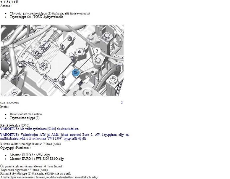

Veholla Oulussa on maksanut n. 75 euroa, kun on itse vienyt öljyt mukana. ATF 3309 öljy todennäköisesti käy. C6:n kohdalla on kuitenkin merkintä, että jos kone on Euro5 päästömääräykset täyttävä (3.0 HDI), vain Citroenin omaa (kallista) öljyä voi käyttää. En tiedä, onko sama C5:n kohdalla.

Miten tuo Euro5-normin päästöt vaikuttavat vaadittavaan VAIHTEISTOöljyyn? Ei siviili tajua..

En tiedä, osaiskohan Sitikkapuoskari valaista asiaa ?
Ohessa Servicestä tekstiä öljynvaihtoon liittyen (C6):
oljynvaihto1.jpg [ 110.3 KiB | Katsottu 32737 kertaa ]

Ihan mutuna heitän että oliskohan nuo Euro-normit kokonaisvaltaisia ympäristönormeja ja edellyttävät esim. just öljyiltä myös jotain ekohyväksyntää?

Joo tuntuu vain siltä euro normit olis moottorin päästöjä. Voihan öljyssä olla jokin luokitus jota valmistaja vaatii. Onko c5 olemassa mitään kuvia ja ohjeita lootan öljyn vaihdosta.

EIpä osaa puoskari valaista muuta kuin ihmetelty on moista muutosta. Sama juttu C5:n kanssa, Euro5 normisena vaatii tuon kalliin öljyn.
