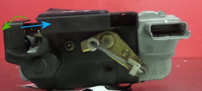

Tässä googlella löydetty kuva lukosta, kuvassa kuskin puoleisen takaoven lukko. Lukko on ovessa niin, että sähköliitin on ylhäällä ja osoittaa eteenpäin.
Ujuta sormi vihreällä nuolella merkityn muovikannen väliin ja kampea sitä nuolen suuntaan. Samalla nosta sinisellä nuolella merkittyä vipua ylöspäin, jolloin lapsilukko aukeaa.
Sinisen nuolen kärjen alapuolella näkyy sisäkahvan vipu, johon tanko tulee katsojan suunnasta.
keskellä lukkoa näkyy ulkokahvan vipu ja tanko, joka on kuvassa oikeanpuoleisesta päästään kiinni lukossa ja tanko osoittaa ovessa ylöspäin lukosta.
