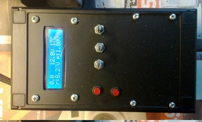

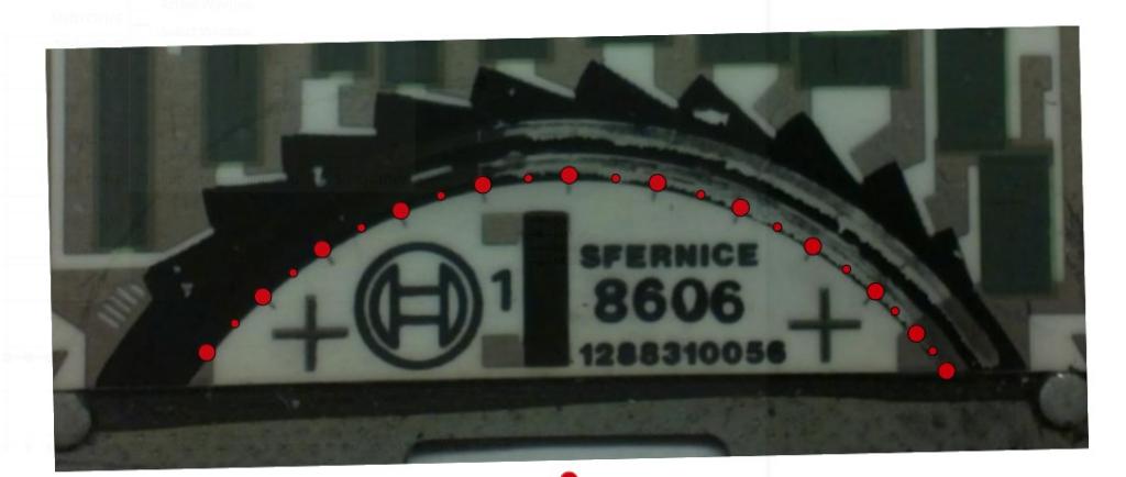

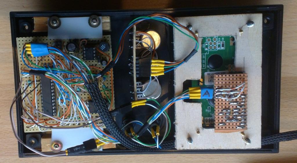

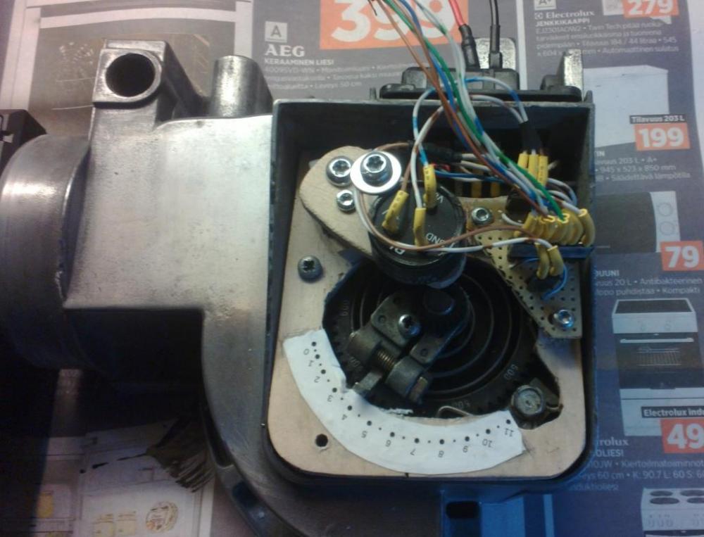

CX T2:sen MAF anturin potikan kaari on siinä määrin ruvella että tyhjäkäynti huojui ja kun vuosi takaperin kävin katsastuksessa niin potikan sormi sattui ruven kohdalle josta sitten seurasi aivan hylkyrajalla olleet HC päästöt.
Tein siihen sellaisen korjauksen että läpän asento tunnistetaan hall-sensorilla jota mikrokontrolleri lukee. MCU lukee myös akkujännitettä ja imuilmaa mittaavaa lämpövastusta. Softalla asetetaan ulos ECUlle lähtevät lämpötila- ja asentojännitteet sopiviin arvoihin. Eli softalla matkitaan potikka/vastusverkko/lämpövastus -häkkyrän toimintaa. Lämpöjännitteen pitää olla oikeassa suhteessa akkujännitteeseen ja asentojännitteen sopivassa suhteessa lämpöjännitteeseen. MCU:ssa ei ole DA muunninta, joten se on erillisenä (tupla). Ja koska DA muunnin ei anna maksimissaan ulos kuin karvan alta käyttöjännitteen (5V) niin muuntimen perässä on operaatiovahvistin (tupla) jolla jännitteet saadaan riittävän ylös. Lämpöjännite on huoneen lämmössä normi akkujännitteellä 8V luokkaa.

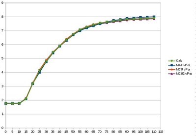

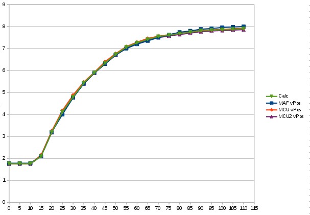

Jonkun sortin haaste oli alkuperäisten arvojen mittaaminen. Lämpöä aistivassa osuudessa on kaksi kiinteää vastusta joiden arvot sai mitattua suoraan. Sen lisäksi piti selvittää miten potikka ja sen rinnalla oleva vastusrimpsu reagoi läpän asentoon. Sitä en saanut suoraan mitattua, "auto range" yleismittari oli aivan kuutamolla. Resistanssikäyrän sai selville syöttämällä sisään vakio jännitettä, mittaamalla ulos tulevan jännitteen ja sitten R = U/I. Kun laittoi pisteet kuvaan niin siitä oli helppo oikoa rypyt ja ruvet pois.

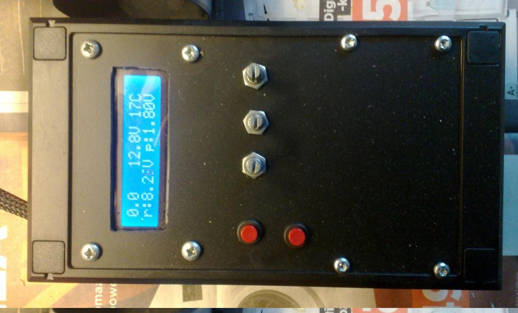

Lisäksi systeemissä on pari nappulaa millä vaihdetaan näytön tilaa ja merkataan asennusvaiheessa läpän ääriasennot. Ja potikat joilla voidaan muotoilla käyrää.
Näyttöä ja nappuloita ei ajossa tarvitse, ne olisi kannattanut ehkä laittaa erilliseen koteloon ja irroitettavaksi. Pienemmän laatikon saisi helpommin pois silmistä. Tuokin kyllä mahtui etukulmaan ilmanputsarin eteen. Hyvä ettei näy, meni kaikki reiät sen verran vinoon. Ei ollut porauspäivä kun niitä kairasin. On kaikin puolin kovin itsetehdyn näköinen, mutta ei haittaa, se on itse tehty.
Kävin katsastuksessa, HC arvot oli ok. Eikä läppä (kierrokset) enää vaeltele tyhjäkäynnillä omia aikojaan. Kun ei jättänyt matkalle niin kait tuo toimii. Tosin pieni jännitysmomentti varmaan säilyy tovin.
K-a-r-i

Mainiota & onnittelurt! Toteutit sen mistä varovasti olen haaveillut. Mun uudempi T2 nykii kiihdyttäessä ja olen järkeillyt juuri tuon liukuvastuksen kulumisen ongelmaksi. Yhden jo hankin eBaystä, mutta taisi olla huonompi.
Ahneushan tässä heräsi - itsellä on selkeä tarve ainakin yhdelle, kenties toisenkin saisi joskus ajokuntoon. Minkähänlaisia tekijäoikeuksia tuohon pidät, josko askartelisin samanlaisen? Tai oikeastaan selkeämmin: millähän hintaa moisen tekisit?
kyselee Risto

Kova mies ja viitseliäs projekti. Tuollaisen laitteen hinta jollain firmalla teetettynä olisi ainakin 5000, todnäk yli 10.
En pidä mitään tekijänoikeuksia tuohon. Ja vähän niinkuin open source softa tyyliin; laitetaan jakoon sellaisena kun on, toimii tai sitten ei :)

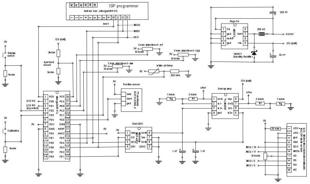

Jos on tarvetta niin minulta saa kyllä sähköpiirrustukset ja softat (sorsat tai binäärin tai valmiiksi lutikalle poltettuna). Ja neuvoja, tai ainakin kommentteja omista kokemuksista tuota puuhatessa. Tuon juottelu on suhteellisen suoraviivaista, vaikka se hieman sekavalta näyttääkin. Alkaa kyllä maistua puulta jossain vaiheessa. Ota vaan kolvi käteen, et halua minun sitä tekevän (myyrän näkö ja peukalo keskellä kämmentä). Hall-anturi on kiinni läpän akselissa rattailla jotka löysin entisen printterin sisuksista. Noin muuten taisi keskeisimmät viritykset näkyä kuvista.
En ole elektroniikka expertti, joten jollakulla sitä puolta ymmärtävällä voi olla jotain sanottavaa ratkaisun järkevyydestä.
Elektroniikkakomponentit ei ole kovin kalliita. Taisi hall anturi olla hieman alle 20 Eur ja LCD samaa luokkaa. Muut kilkkeet sitten euroja tai muutamia. Lähinnä ajan takaa että suhteellisen halpa kokeilu, jos ei laske tunteja. Tuossa käytetään samaa MCU:ta mikä on Arduino Unossa.
Komponentit (poislukien vastukset ja konkat) oli noi:
ATMEL ATMEGA328P-PU MCU, 8BIT, ATMEGA, 20MHZ, DIP-28
http://fi.farnell.com/atmel/atmega328p- ... dp/1715487
TEXAS INSTRUMENTS LM258P Operational Amplifier, Dual, 700 kHz, 2 Amplifier, 0.3 V/µs, 3V to 32V, ± 1.5V to ± 16V, DIP
http://fi.farnell.com/texas-instruments ... dp/2323283
BI TECHNOLOGIES / TT ELECTRONICS 6127V1A180L.5 SENSOR, HALL, 0.2V, +20V TO -10V, 180DEG
http://fi.farnell.com/bi-technologies-t ... dp/2319661
MICROCHIP MCP4822-E/P Digital to Analogue Converter, Dual, AEC-Q100, 12 bit, Serial, 2.7V to 5.5V, DIP, 8 Pins
http://fi.farnell.com/microchip/mcp4822 ... dp/1439413
TEXAS INSTRUMENTS LM2574N-5.0/NOPB Buck (Step Down) Switching Regulator, Fixed, 4V-40V In, 5V And 0.5A Out, DIP-8
http://fi.farnell.com/texas-instruments ... dp/1469169
MULTICOMP MCSCH895-331KU INDUCTOR, 330µH, 10%, RADIAL LEADED
http://fi.farnell.com/multicomp/mcsch89 ... dp/1864386
MULTICOMP 1N5817 Schottky Rectifier, Single, 20 V, 1 A, DO-41, 2 Pins, 450 mV
http://fi.farnell.com/multicomp/1n5817/ ... dp/7429282
MIDAS MC21605C6W-BNMLWS Alphanumeric LCD, 16 x 2, White on Blue, 5V, SPI, English, Japanese, Transmissive
http://fi.farnell.com/midas/mc21605c6w- ... dp/2425692
Alla maistiaiset (keskeiset osat) koodista. Ja jossain alempana huonolla resoluutiolla sähkökuva.

K-a-r-i
MAF_electric.jpg [ 83.13 KiB | Katsottu 5587 kertaa ]

Jaetaan tietoa vielä sen verran että kinuskit pääsee helpommin työhön käsiksi :) Alla keskeisimmät tiedot alkuperäisestä.
Koodi:
    Vref              not                  Vin (batt)
     (8)           connected                (16)
  ,---'----|  R1  |----|-----|  R2  |---------|
  |                    '-----|  Rt  |---------'
  '----------|           Rpos                |-------,
                            A                        |
                           (7)                     (gnd)
                           Vpos
  R1 = 148 ohm (alkujaan 150?)
  R2 = 150 ohm
  - Rt, ilman lämpötila. Vastus on herkkä virralle, pitää huomioida
    MCU:n etuvastuksen mitoituksessa/softassa.
     temp/C   ohm
     13       100
     18       85
     21       79
     25       67
     30       59
     35       48
     40       41
     45       37
  - Rpos. Potikan ja vastusverkon yhdistelmä. Huom; 0-10 ja 10-20
    välit ovat lyhyempiä kuin muut. Pitää huomioida softassa.
     ohm   pos
      80   0
      80   5
      80   10
      95   15
     145   20
     187   25
     218   30
     247   35
     268   40
     288   45
     306   50
     321   55
     330   60
     337   65
     343   70
     346   75
     349   80
     352   85
     355   90
     356   95
     357   100
     358   105
     359   110
Noi potikan asennot viittaa liitteenä olevan kuvan punaisiin täpliin. Isot päättyy nollaan, pienet vitoseen. Liitteenä lähinnä viihteen vuoksi käyrän malli tietyissä olosuhteissa. Samassa kuvassa siistitty alkuperäinen, laskennallinen, prototyyppi ja autoon päätynyt.
K-a-r-i
MAF_curve_temp100ohm_batt12.7V.jpg [ 31.08 KiB | Katsottu 5338 kertaa ]
MAF_scale_measurement_points.jpg [ 36.75 KiB | Katsottu 5338 kertaa ]
