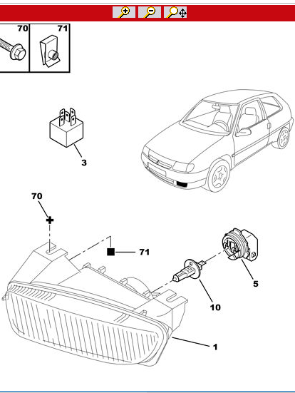

Parilla pultilla kiinni.
saxo.gif [ 51.81 KiB | Katsottu 4529 kertaa ]

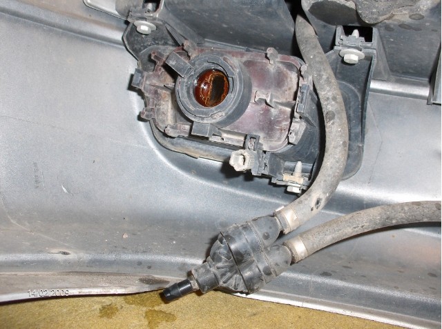

Lieneekö samanlainen, mutta uudempikeulaisessa v2001 Saxossa on kolme kiinnitysruuvia, 2 ylänurkissa ja 1 alareunassa keskellä. Niihin pääsee alakautta käsiksi sopivilla jatkovarsityökaluilla. Liitteenä valokuva irrotetun puskurin sisäpuolelta otettuna.
Etuvalot -puskuri 031_p_1.jpg [ 90.82 KiB | Katsottu 4349 kertaa ]
