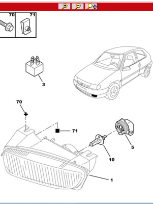

ViestiLähetetty: 08.06.2017 23:48
Parilla pultilla kiinni.

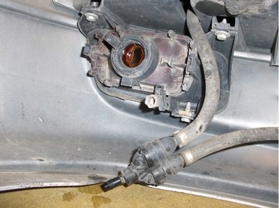

Lieneekö samanlainen, mutta uudempikeulaisessa v2001 Saxossa on kolme kiinnitysruuvia, 2 ylänurkissa ja 1 alareunassa keskellä. Niihin pääsee alakautta käsiksi sopivilla jatkovarsityökaluilla. Liitteenä valokuva irrotetun puskurin sisäpuolelta otettuna.
