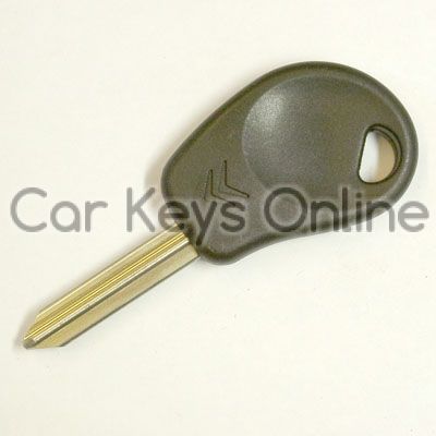

Ettei olis tehty niin, että avaimia sun muita vaihdellessa on ajoneston siru jemmattu pysyvästi virtalukon läheisyyteen?
En ole aivan varma miten virtalukkoon jäänyt avain tunnistetaan, mutta oletan, että sirun perusteella.
Näin on saatu käyttöön useampi (halpa) avain yhdellä sirulla.
Onko avaimet kuvan mukaisia? Sirun kolo näkyy terän suunnasta katsottaessa sen vieressä reunassa. Vai ovatko jotain mitälie yleismallisia?
Olikos noissa tyhmissä avaimissa muuten niin, että musta on normaali ja harmaa ns. valet key?

Avaimista toinen liki kuvan kaltainen, poislukien sitikan logo, toinen saman kaltainen, hieman erilaisella kahvalla. Molemmat mustia. Yritin liittää kuvan, mutta herjasi epäkelvosta tiedostosta...vinkkejä siihenkin. Ja jotenkin tuo sirun kätkentä kuulostaa aika todennäköiseltä vaihtoehdolta. Pitääpä tutkia asiaa.

Ja avaimista tosiaan vielä, että sirun koloa niissä ei ole...varmaan siis jotain mallia mitälie...
