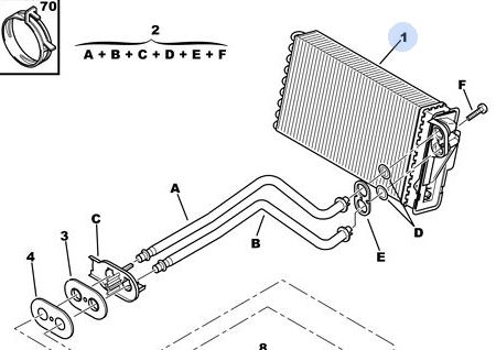

2001 vuosimallin joutokäynti nousee ja laskee :roll: syy moiseen pelleilyyn? :? Sitte vielä tämmönen löytö viimeviikolta: autoa siivotessa otin kumimatot pois ja kuskinpuolen mattoa nostaessa totesin että sehän on märkä...., mutta eipä ollukkaa vettä. Sormissa tuntu tahmaiselta, tarkempi syynäminen osoitti että äänieristematto läpimärkä ko. nesteestä. Onko käyny niin että ilmastointilaite kussassu nesteet sinne? :cry:

Sellainen pikkujuttu, kuin että onko kyseessä bensa-vai diesel, voisi helpottaa vian arvailua etänä. 1.8, 3.0 vai jotain siltä väliltä?
Jos neste ei ole vettä, niin vaihtoehtoja jää kaksi: jäähdytysneste tai jarruneste. Ilmastointilaitteen öljy harvemmin vuotaa kabiiniin asti.
Eka arvaus olisi lämmityslaitteen kennon letkuliitoksen O-renkaat, eli tuossa kuvassa osa D.

Elikkäs kyseessä on 1.8 16v bensa.

No eipä ole tuokaan yllätys että fordin tekemässä lämmityslaitteessa on samanlainen surkea putkiliitos kuin mondeopahasissa
