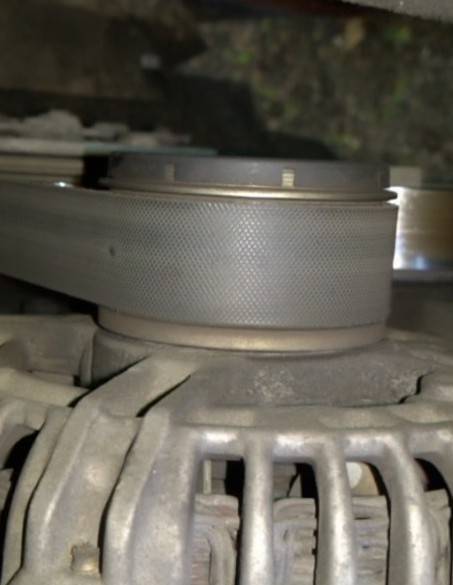

Niin kai tuo on vapaakytkimellä kun on tuo muovikorkki? Ei ainakaan jää pyörimään kun koneen sammuttaa.
NewImage_453_585_70.jpg [ 36.95 KiB | Katsottu 6374 kertaa ]

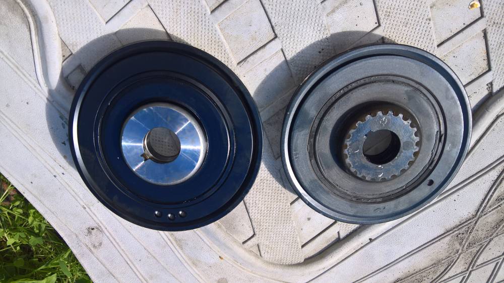

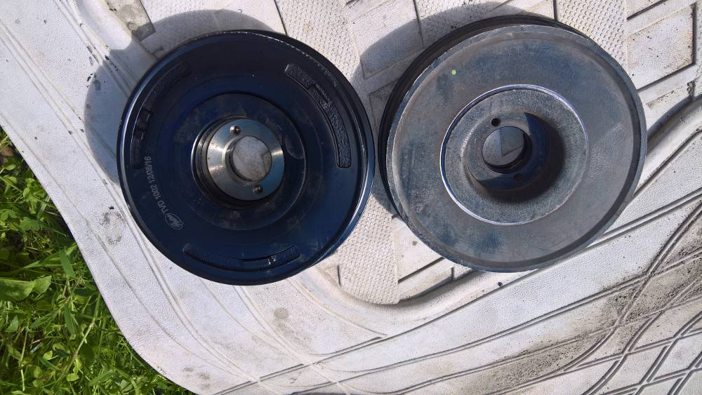

Hihnapyörä tuli uusittua yksöisvaimennetulla 0515.P2 Gatesin pyörällä ja vapaakytkin Inan versiolla, joka oli korkkipäästä hieman pidempi, mutta urat asettui samaan linjaan. Katsotaan miten kestää, hiljeni kyllä kivasti.
Vapaakytkin oli niin tiukassa ettei ilman oikeaa työkalua kannata edes yrittää.
Ohessa kuvat vanhasta ja uudesta pyörästä. Vanhassa näkyy sisäreunaan kulunut alue joka on syntynyt vulkanoinnin petettyä jolloin kehä on hihnavoiman alla pyörinyt eri keskiöllä. Tuolla tuli ajettua noin 150 km siitä kun ääni kiinnitti huomioita.
