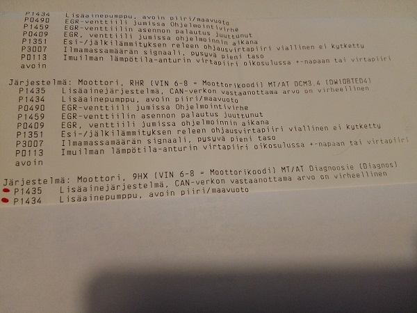

Olisko antaa vinkkiä missä vika? Risk of filter blocking tekstiä antaa ajotietokone.
DPF ongelmaan kai tämä liittyy, mutta millä tavalla? Onko siellä lisäaine vähissä vai tukossa koko laitos.
Liitteen valokuvassa näkyy nämä kaksi koodia
Ajoon tämä ei vaikuta, service valo kyllä palaa.
Toinen juttu ERG:tä ilmeisesti myös se itsellä rikki, kokeilin puhdistaa ja sain vedot
takaisin mutta edelleen menee vikatilaan ajoittain ja saan liudan egr virhe koodeja. Onko kenelläkään kokemusta noista ebaystä myynnissä olevista
100€ ERG-venttileistä?

Millä vikakoodit on luettu, eli voisiko jossain muussa purkissa olla lisää vikakoodeja?
P1434 Particle filter additive system : Excessive temperature or open circuit
P1435 Additive system : No communication with additive ECU
En tiedä koskeeko tuo tuota autoa, mutta tuollaiset löytyi tuolta:
http://www.trcitroen.com/forum/citroen- ... dlari.html
Tuo ensimmäinen voisi olla vika lämpötila-anturissa/johdoissa (missäköhän tuokin lienee?), sekin estää hiukkassuodattimen puhdistuspolton käynnistymisen, ettei moottori/... ylikuumene, toinenkin kuulostaa siltä ettei moottorinohjaus edes näe koko ECUn olemassaoloa, jatkuvana vikana varmaan estää toiminnan?
Pidemmän päälle hiukkassuodatin tukkeutuu, jos puhdistuspolttoja ei kyetä tekemään.

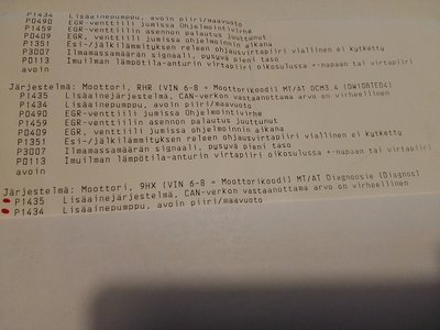

Motonetin pihassa motomaatilla luettu. Siinä on liitteenä
se vikakoodi lista, ne kaksi koodia liittyy tuohon hiukkassuodattimeen loput egr ongelmaan.
Uusi ege tulossa putsaus auttoi aluksi mutta nut tulee vikakoodeja mutta auto toimii. Varmaan siinä egr sähköpuolessa vikaa oli kansi hieman sulanut ja varmaan kosteutta päässyt sissän.
