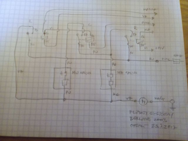

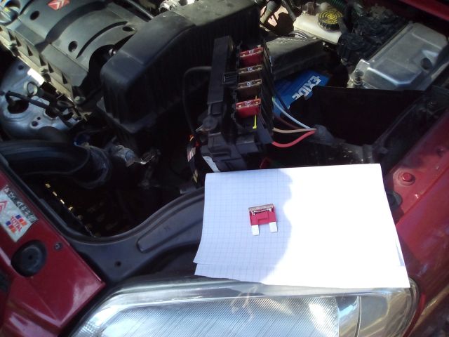

Itse itselleni vastaten.

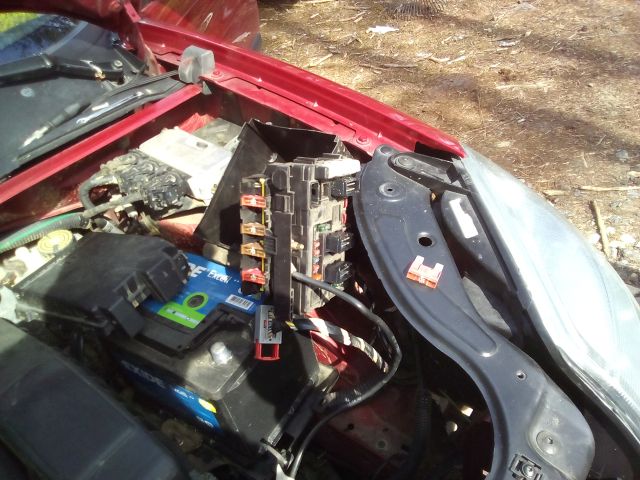

Piirtelin kytkennän auki. Releet ja etuvastukset näyttävät nyt selvältä. Harmaaseen etuvastukseen tuli tehtyä hätäkorjaus eli ohitettua lämpösuoja. Hukassa ollut syöttökin löytyti kun jaksoi purkaa tarpeeksi. Tässä mallissa moottoritolan sulakerasiassa on "alakerrassa" piilossa isommat sulakkeet mistä ohjekirja ei puhu mitään. Flektisysteemin 50A sulake oli palanut. Nyt on kaikki kunnossa kunhan saa uuden flektin tai moottorin siihen :mrgreen: .
propputoosa_small.jpg [ 84.73 KiB | Katsottu 4279 kertaa ]
scheema_small.jpg [ 39.04 KiB | Katsottu 4279 kertaa ]

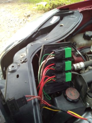

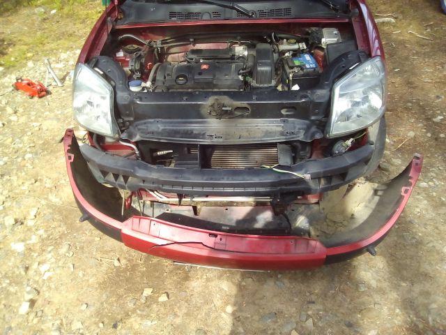

tässä vielä pariprojektikuvaa lisää kun liittäminen ei onnistunut edelliseen postaukseen.
remontti_small.jpg [ 86.43 KiB | Katsottu 4273 kertaa ]
50A_small.jpg [ 58.83 KiB | Katsottu 4273 kertaa ]
releet_small.jpg [ 40.59 KiB | Katsottu 4273 kertaa ]

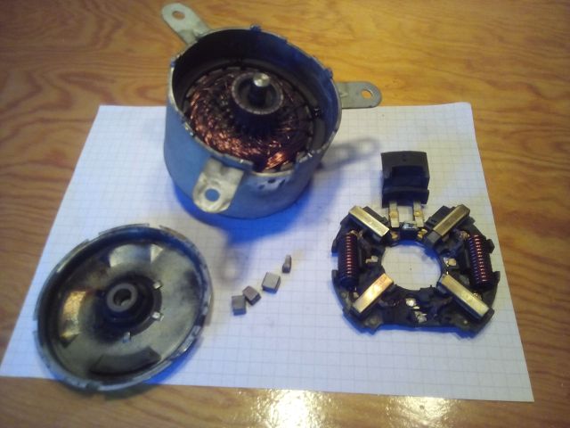

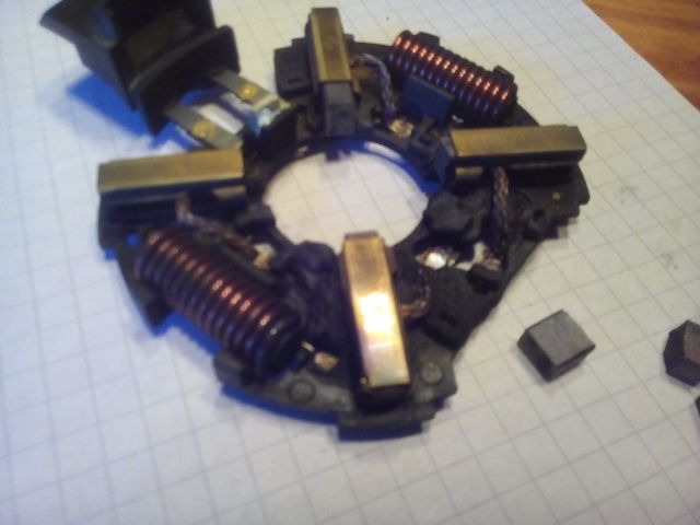

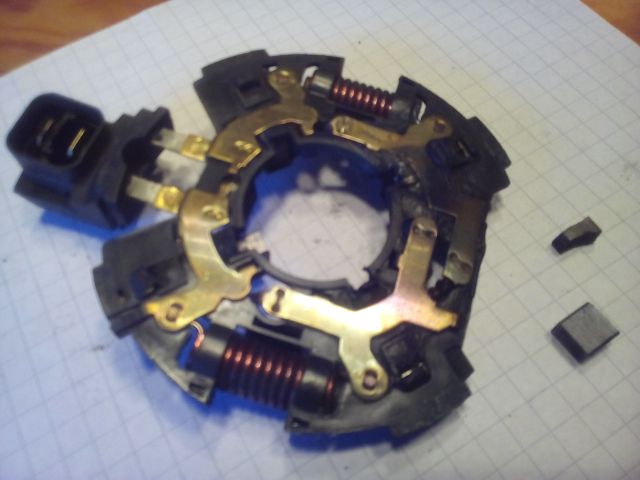

Tänään vielä uteliaisuuttamme avattiin kärähtänyt moottori. Pikkasen outo vikaantuminen. Käämit näytti ehjältä, mutta hiilet ottanu reilusti lämpöä. Kaikki hiilet poikki hollarin juuresta ja runko/hiilisilta sulanut :ugeek: .
hiilisilta_2.jpg [ 47.65 KiB | Katsottu 4185 kertaa ]
sulanu_hiilisilta.jpg [ 43.58 KiB | Katsottu 4185 kertaa ]
raato.jpg [ 54.59 KiB | Katsottu 4185 kertaa ]

Hiilet vaan finito. Jos kollektori on siisti, tai vielä sorvausvaraa, niin se ja uudet hiilet. Voitelut. Harjasillassa käämit ovat kuristimia.

Kommenttina edelliseen: Kuvissa ei näy kunnolla, mutta hiilisilta (runko) oli palanut käyttökelvottomaksi. Hiilet olivat täydessä mitassa, mutta palasina.

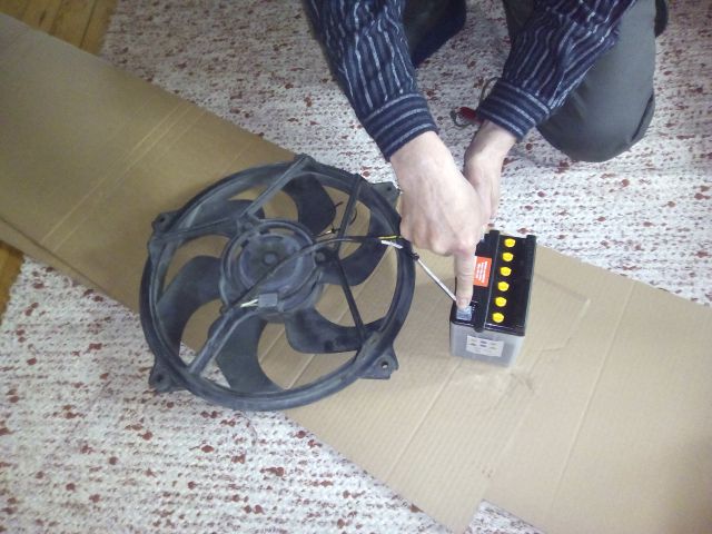

Ensimmäinen yritys oli purkuosa romuttamolta (AF varaosat Leppävirta). Paskan myivät eli oli mykkä. Pian selvisi, että uusi tarvikeosa autonvaraosat24.fi verkkokaupassa on saman hintainen. Tarvikeosa tuli ja lopulta paikallaan. Kaikki toimii hyvin ja tämäkin perslinko on taas takaisin radalla 8-) .
varaosaflekti_ei_pyori_small.jpg [ 68.8 KiB | Katsottu 3965 kertaa ]
