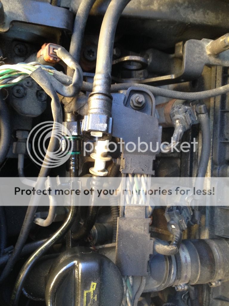

Helpoin tapa lienee irroittaa polttoaineletku konehuoneesta:

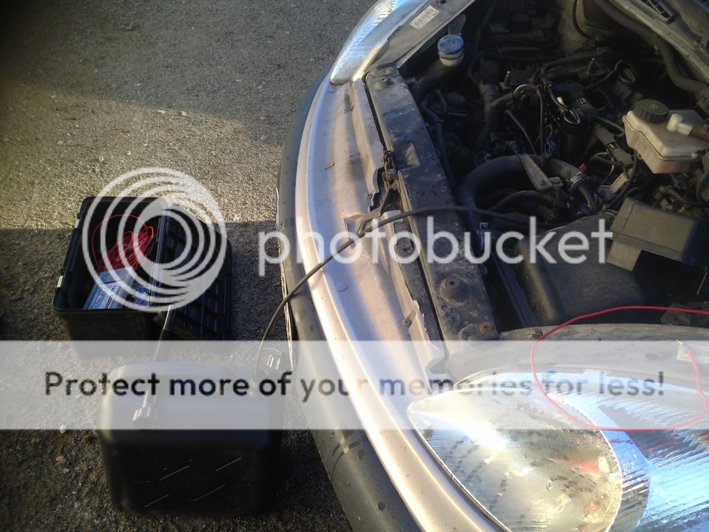

Sitten ylimääräinen pätkä polttoaineletkua tuosta irroitetusta ohjataan kanisteriin:

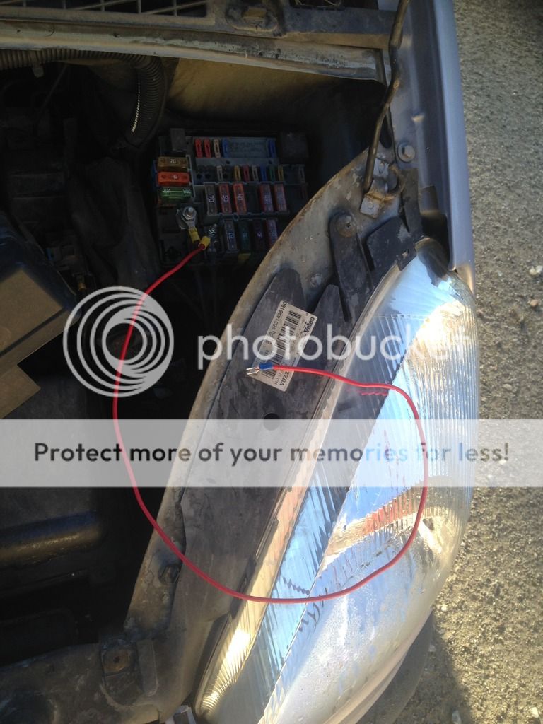

Ja laitetaan konehuoneen sulakerasiaan hyppylangalla suora syöttö sulakkeelle numero 25:
Sitten vaan lorotellaan kunnes tankki on tyhjä. Sen jälkeen tankki täyteen oikeanlaista tavaraa. Tehtävissä huoltoaseman pihassa. Vastaisuudessa tankatessa tarkistetaan:
