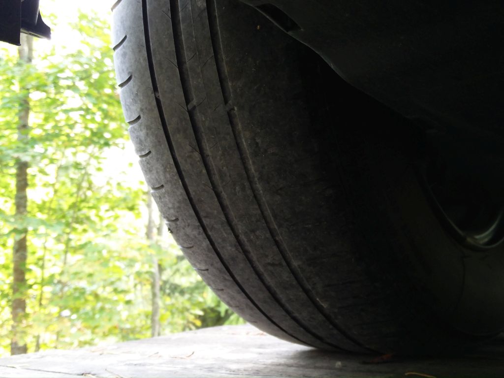

ViestiLähetetty: 22.09.2021 23:47
Viestit: 53
Laitetaan tähänkin vertaisvalitusta vanhan jatkoksi. Tänään kun auto oli pukilla muiden juttujen takia niin kiinitin huomion oikeaan takarenkaaseen. Siitä on sisäsyrjästä pinta pois, urasyvyys noin milli. Muut kumit priima kunnossa autolla kun on ajettu vasta 56000km. Pitää käydä jututtamassa merkkihuollon asiantuntijoita.
