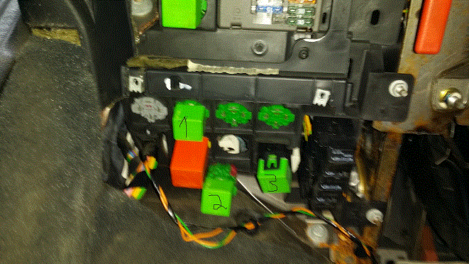

Moottorin käydessä on yritetty tutkia.
otin huonon kuvan releistä, releen 1 navat 3 ja 5 kun yhdistää niin torvi alkaa huutaa
releisiin 2 ja 3 tulee väärän värisiä johtoja
oranssi rele on 6 ( tai 8 ) napainen
kuva kuskin jalkatilasta sulakekotelon alta

Oranssi on takalasinlämmittimen, itsellä olevan relekaavion mukaan alarivissä oikealla eli tuo 3 olis puhaltimen, ihan tämä mun kuva ei vaan mene yksiin sun kuvan kanssa.

Kuvan releen 3 kohdalla oli 2001 Xantiassa tuo ongelmarele, kävin just tarkistamassa

Jep, releen 3 kun ohittaa niin puhallin pyörii jotain nopeutta, ei tottele säädintä.
Kolmosreleeltä puuttuu ohjausjännite, mikähän sitä ohjaa ?
