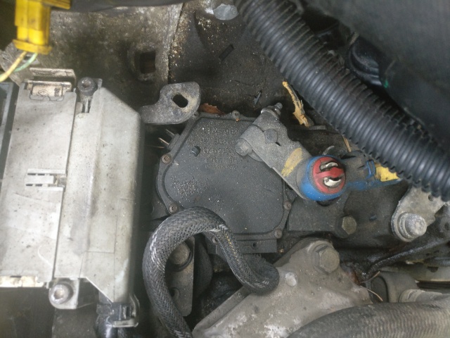

Kävin nappaamassa kuvan pihalla olevasta bensafemmanraadosta. Noissa vasemmassa yläkulmassa olevissa kontakteissa ei ollut mitään kiinni enkä muista siitä mitään irroittaneenikaan.
Ainoat johdot ovat tuossa laatikon ecun liittimelle menevässä nipussa.

Siis näistä liittimistä mitataan "vapaakohta" kun säädetään asentotunnistinta kohdalle yleismittarilla, eli ei kuulu mitään liitintä
