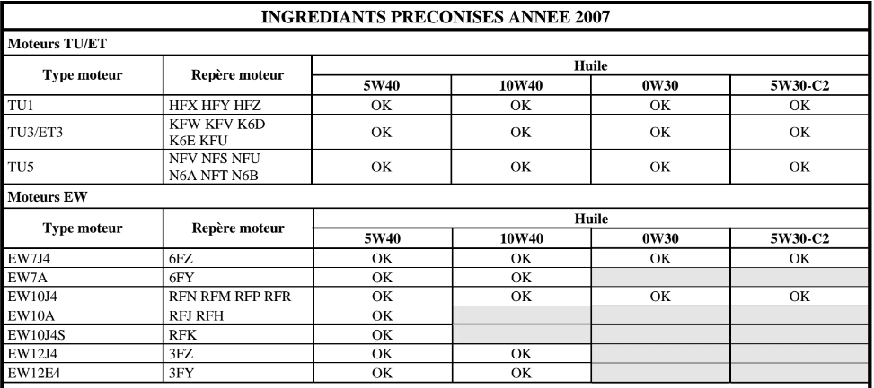

Aivan. EW10A eli RFJ. Moottorin malli löytyy valmistusnumerosta merkit 6-8.
Tehtaan suositus tälle on 5W-40, ACEA A3/B4.

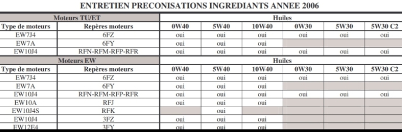

Teknisesti mikään ei estä käyttämään 0w-40 ölyjä ja ne ovatkin monesti laadukkaampia kuin 5w-40 öljyt, kunhan luokitukset täyttyvät. Servicestä löytyy myös suositus 0w-40 öljylle. Servicen öljysuositukset ovat muuttuneet sen mukaan mitä öljyä on Totalilta kulloinkin ollut saatavana...
http://service.citroen.com/dtt/CDP/code ... _2006.html

Yllä olevassa kuvassa ei suositeltu 0w-40 käytettävän EW10J4S moottorissa. 0W käyttöä ei voi estään mikään muu kuin valmistajalla ei ole luokitusta täyttävää öljyä.
