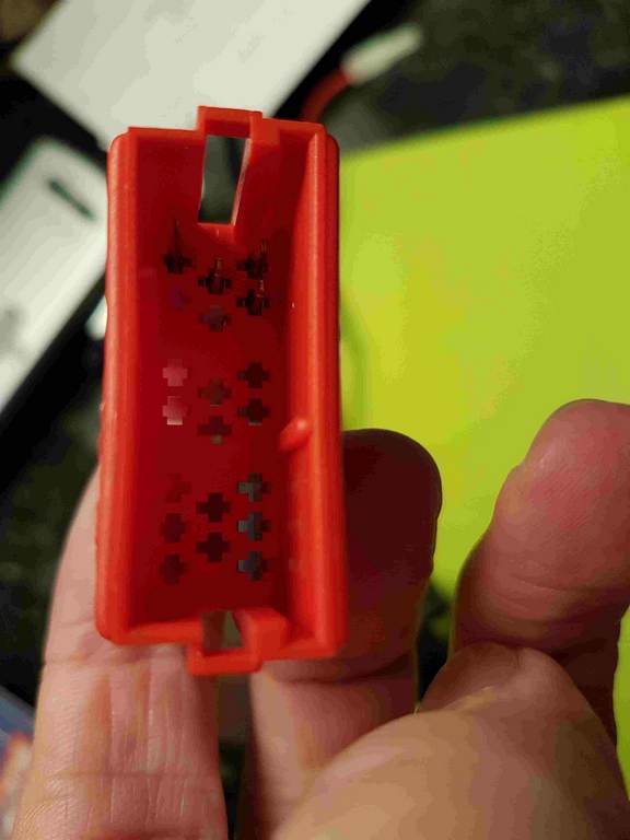

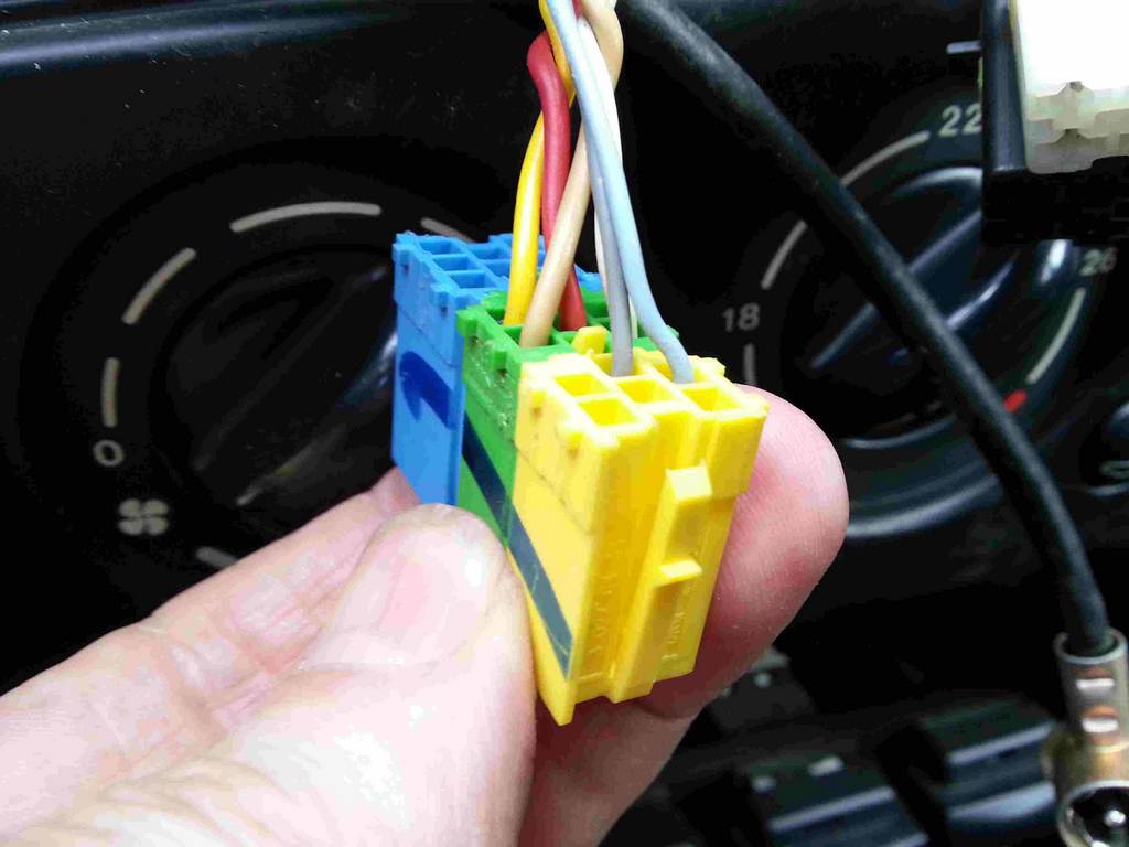

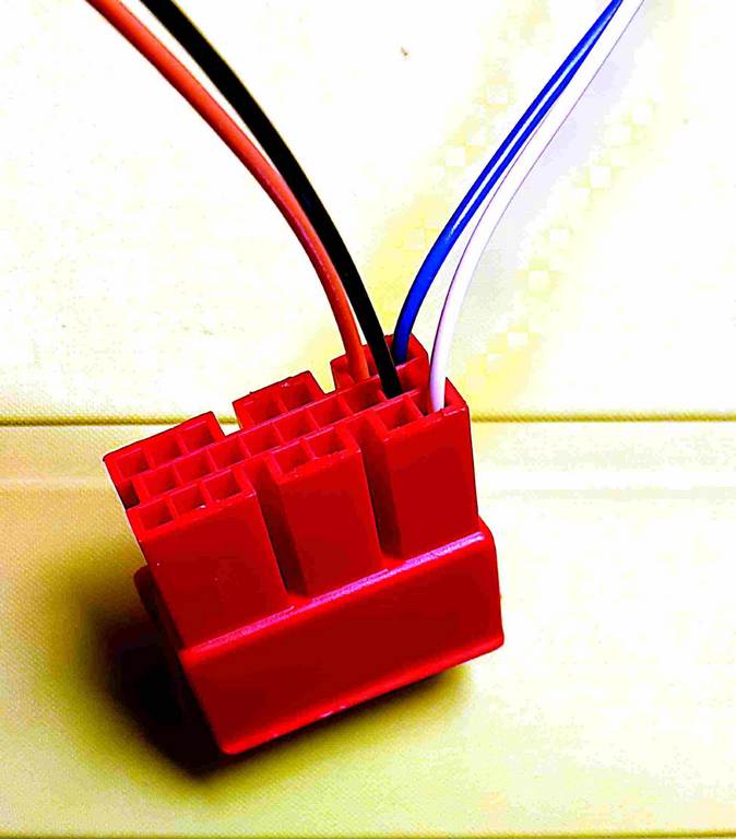

Ensiksi, löytyisiköhän jollakin ko. vm audion kytkentäkaaviota, jossa olisi rattiohjaimen johtojen värit ? Kyseessä siis resistiiviset napit, kuten I-koppaisissa Xsaroissa. Ko. mallissa, muuten BSI boxi. Itsellä on Haynes opus, joka kattaa vm. mallit vm. 99 asti. Siinä nayttäisi olevan eri värit johdoille. 2000 vuosimallissa on 4 johtoa liittimen keskellä, joiden epäilen olevan ne ohjausjohdot, lisäksi viel 2 johtoa keltaisessa palikassa (Ilmeisesti orkkis radion ohjausta varten ?)
Tilasin Autoleadsin PC99-x25 stalk adapterin, mutta siinä kaikki johdot näyttäisivät menevän liittimen (keltainen) tyhjiin kohtiin.
Voisin siis vaihtaa pinnien paikkaa (vastaamaan vihreää liitintä=C2), mutta kun pitäisi tietää vastaavuudet. Voisikohan tuon vihreän palikan irroittaa ja kytkeä suoraan autoleads liittimeen ?
Liitteenä muutama kuva ...

Moro, itselläni on 4 edellisessä autossa ollut kanssa stalk adapterin ratti ohjaimissa ja kerran nuukuuksissani tilasin tuollaisen Autoleads adapterin, enkä koskaan saanut sitä toimimaan Twingossani, joten ostin tilalle Connets2 merkkisen ja kaikki toimi heti ja sen jälkeen 3 autossa moitteettomasti. Mutta asiaan, en usko että tuo on autoosi sopiva stalk adapteri koska Ebayn myynti-ilmoissakin lukee: plug`n`play, johtomuutoksia ei tarvita. Noissa Connets2 merkin adaptereissa on erikoodit erimerkkisille alkuperäis-soittimille, esim tuossa sinun autosi ikäseen sopiva, jossa eritelty tuo orkkis-soittimen tyyppi https://www.dynamicsounds.co.uk/citroen ... aptor.html ja tuossa ei ole eritelty https://www.dynamicsounds.co.uk/citroen ... aptor.html. Katso orkkis-soittimen merkki ja etsi siihen sopiva adapteri.

Kiitos vastauksesta. Mutta, kun minulla on jo connects ds-ct001.2 paketti myös. Siinä on nuo johdot samassa nurkassa kuin autoleadsin paketissa. Eli ne osuvat tyhjään kohtaan liittimessä. So. sekään ei toiminut 09/2000 Xsarassa.
Molempien pakettien pitäisi toimia ko. vuosimallissa, vaan kun ei ...
Veikkaan, että molemmat adapterit toimivat kunhan siirtää pinnit oikeaan kohtaan liittimessä. Kun olisi vain Xsara pään johtojen värikoodit ja niiden merkitys.
Xsara päässä vihreä palikka keskellä: punainen-olisikohan +, keltainen olisikohan valaistus tai maa, beige-olisikohan nappien toinen puoli, valkoinen-olisikohan nappien toinen puoli. Kelatainen liitin - kaksi ohutta johtoa harmaa ja vaalean sininen - oliskohan multinäytön ohjaus ?
Autoleads liittimessä: musta=maa, oranssi=valaistus,sininen+valkoinen=napit Connects:musta=maa,oranssi=valaistus,vihreä+harmaa=napit
Näissä johdot osuvat Xsaran keltaiseen palikkaan tyhjiin kohtiin.

Ei ole. Ratti on sama kuin I-koppaisessa Xsarassa. Eli napit toimivat resistiivisesti. Periaatteessa I-koppaisen kytkentäkaava varmaan kävisi, mutta kun johtojen värit eivät ole samat ...
Kun katselin tuon Clarion rdion pinnikuvausta, niin sen mukaan vain pinnit 7 ja 8 (voice syn ja voice syn-GND) olisi kytketty. Nuo pinnit 9+10
=xsara keltainen ja punainen johto vihreässä liittimessa olisivat NC eli ei kytketty ! Noita kahta keltaisen liittimen johtoa ei ole mainittu ollenkaan !
