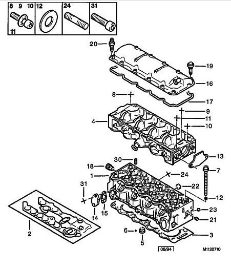

Lyhyt kysymys: Pitääkö sylinterinkannen ja välikannen välissä olla tiiviste?
(Koneen purkamisesta on jo vierähtänyt hyvän aikaa. Luulin tilanneeni kaikki mahdolliset tiivisteet, mutta tuota ei ole mukana. Toisaalta siinä näyttää olevan vain silikoniriekaleita.)

Aika valmis olisin väittämään että tiivisteliimalla olisi tiivistetty, eli ei tulisi tiivistettä väliin. Ne mistä on tullut avattua, ovat olleet vain liimalla...

Auttaako tämä?
kansi.JPG [ 57.14 KiB | Katsottu 5671 kertaa ]

Tuo kaavion numero 18 taitaa olla liimatuubi?
Kiitos vastauksista.
Niin, ja nuo 12 ja 23 alkoivat jo askarruttaa... :roll:

Osaluettelo sanoo 18:n olevan "Piston oil jet"

Onko varmasti sama osaluettelo? Lohkossa on joka männän alla öljysuutin, joka voisi olla "piston oil jet". Vaan onko sylinterinkannessa tuollaista osaa?

Vai onko jossakin mallissa hydraulinen jakohihnan kiristin? Liittyisikö sellaiseen?

Valve piston-osa löytyy sylinterin kannesta ;)
