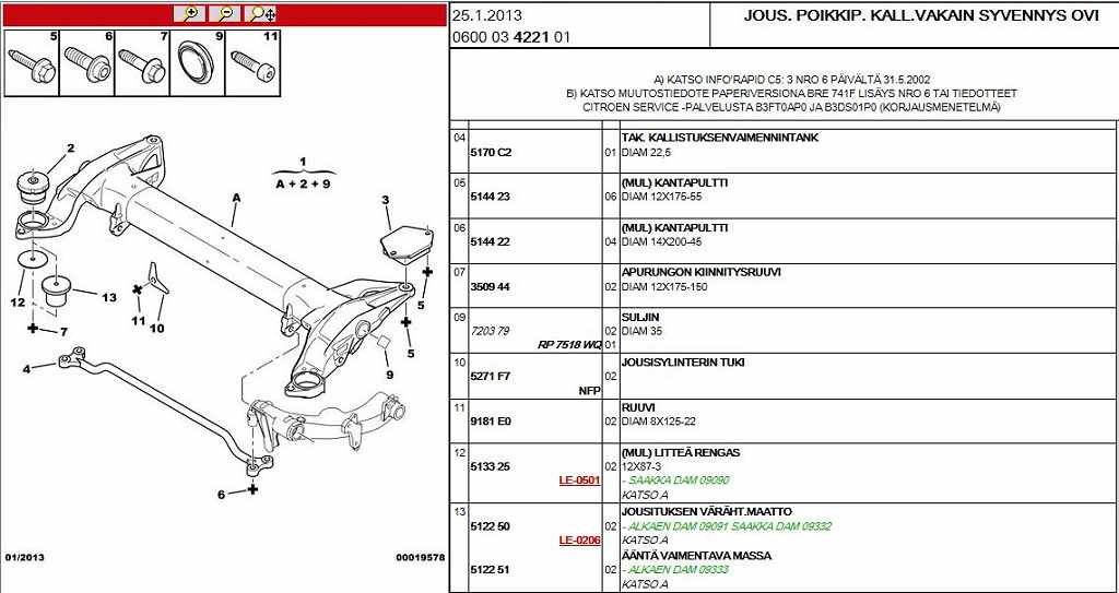

Jalamari53 kirjoitti:
Tehdas toimitti kolinan poistoon takatukivarsien etukiinnitykseen lisäpainot. Siksi tarvittiin pitemmät pultitkin. Kolina poistui tuolla lisäyksellä, varmaan tehty kaikkiin autoihin hetimiten. Etupuslat oli vähän liian hennot niin tuolla lisäpainolla rauhoittui.
Tarkoitatko nyt siis taka-akselin etummaisen puslan yhteydessä olevaa osaa?
Kuvassa osa 13, joka on vaihtunut RP-numerossa 9333 (29.5.2002). Onko ne vaihdettu takaisinkutsulla tmv.?
c5takaaks.JPG [ 63.92 KiB | Katsottu 14498 kertaa ]
 Viestin otsikko: Re: Kolina
ViestiLähetetty: 29.11.2017 14:32
Ihmettelinkin, mitä ne lieriöt ovat. II-koppaisessa. Ei olekaan tunkin ...... Eikä niistä nosteltu.
ViestiLähetetty: 29.11.2017 16:08
Viestit: 146
Juuri ne lieriöt lisättiin lisävastamassaksi kolinan estoon.
