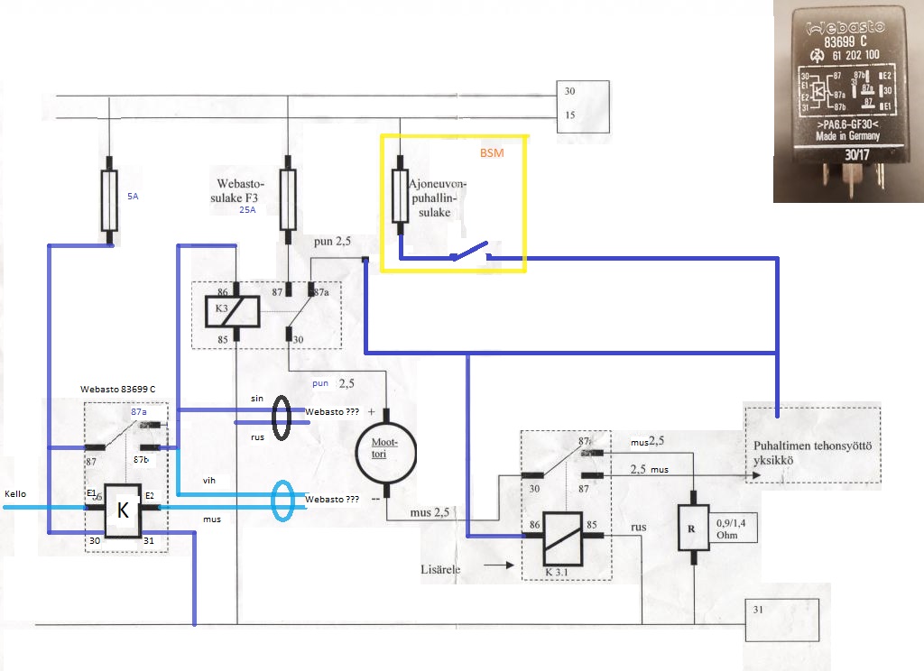

Webaston (C5 HDI -04) kytkennöistä löytyy rele "Webasto 83699 C". Sen verran olen selvittänyt että tuo on kellokytkimen ohjausrele. Samassa hässäkässä on myös tavallinen rele ja 5A ja 25A sulakkeet.
Miksi tuollainen on asennettu? Missään Webaston kytkentäkaavioissa en ole nähnyt tuota relettä. Löytyykö jostain kytkentäkaaviota jossa on tuo rele?

Sisätilan puhaltimen rele. Kuten kuvaan on piirretty, vaihtoehtoina suora piuha tai sitten tuo vaihtorele. Ilman relettä, vain käytönaikainen lämmitys, releen kanssa esilämmitysmahdollisuus sisätilan lämmityksen kanssa. Noin tuosta kuvasta sen ymmärtäisin...

Käsittääkseni se vieressä oleva tavallinen rele on puhaltimelle. Tuosta on kärähtänyt tuo 25A sulakekanta ja tällä hetkellä ei puhallin pyöri kun webasto on käynnissä ja piuha sulakkeelta menee tavalliselle releelle.

Piti piirtää itse, kun netistä ei löytynyt kytkentäkaaviota. Parissa kaapelissa on vielä kysymysmerkkejä, kun ei viitsinyt puskuria alkaa repimään irti. Vaihdoin tuon 25A sulakkeenkannan ja alkoi puhallin pyörimään. Melko onneton puhallus tuolla isommalla vastuksella.

se sisäpuhallinnopeus on pieni että virtaa riittää webaston paloilmapuhaltimelle+sille kiertovesipumpulle max aika kun kellokytkimellä on tuo 1tunti ja sitten vielä autolle itselleen pitäisi jäädä käynnistysvirtaa
