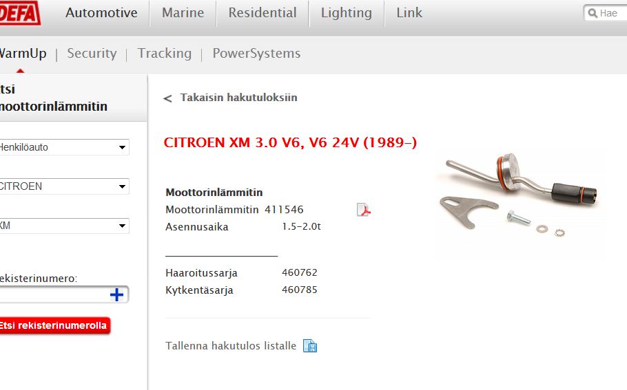

Lohkolämmitin ilmanmuuta .Letkulämmittimet ja erioten säteilylämmittimet hukkaavat käytettävää energiaa.
defa.JPG [ 57.13 KiB | Katsottu 13423 kertaa ]
 Viestin otsikko: Re: Moottorilämmitin XM 3.0 V6
ViestiLähetetty: 24.02.2018 13:42
^Saako tuota Defaa oikeasti vielä..? Olen antanut itselleni kertoa ettei olisi enää vuosiin ollut tarjolla...
http://www.tarvikkeet.fi/tuotteet/autol ... ammittimet
Ei ole tuolla, ainakaan listalla olevan numeron 411546 mukaan, saatavilla. Tuntee kyllä moottorin, ja numeron lämmittimelle sekä sille asennussarjan, mutta isosti ei lämmitä jos itse lämmitin puuttuu...
Toivon että olisin väärässä tuon saatavuuden kohdallam mutta tuokin listaus vain vahvistaa käsitystä...
