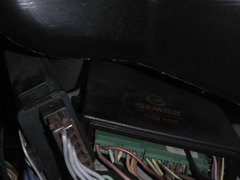

Eipä taida minusta olla sähköongelman ratkaisijaksi. Puhallin on ja pysyy mykkänä. Paksuihin mustaan ja punaiseen puhaltimen johtoon ei tule ainakaan jännite-eroa, maahan nähden en muistanut edes mitata. Myöskään puhaltimelle tulevat ohjauspiuhat eivät täsmänneet väreiltään Joukon auton johtoihin. Minulla pienet johdot ovat keltainen ja harmaa.
Tuossa vielä kuva hanskalokeron alta:
Onko kuvan vihreä rele puhaltimen syötölle, virtalukon ohjauksella?
Mikä on vasemmalla ylempänä musta rele?
Entä sininen palikka?
Entä nämä kaksi? Onko tuo Gemini varashälytin, vai muutakin?
Mitä voin muuta tehdä, kuin laittaa sormen suuhun?
