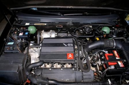

Avataampa tällekkin oma ketjunsa, kun näitä kumminkin liikkuu vielä 8-)
Itsellehän tuommoinen XM V6 Y3 -90 tuli keväällä tomaattiviallisena, ja sain laatikon kuntoon avuliattten patonkilaisten tietojen ja neuvojen avulla. Sinänsä 4HP18 on ns. vanhanaikainen automaattivaihteisto, että siinä ei ole mitään sähköistä ohjausta, vaan toimintaa ohjataan hydraulisesti kuorman ja kaasun mukaan (tietävämmät voi sitten oikaista...)
Oireinahan oli että eteenpäin vievät vaihteet ei toimineet, pakki kyllä, samoin P ja N asennot.
toiminta palautui parinviikon seisomisen jälkeen reilun 100km. ajaksi, ja sitten laitettiin puhdistavaa ainetta lootaan, ja ilmeisesti likamömmöt lähti kunnolla liikkeelle, ja vika palasi "lopullisesti".
Sain laatikon toimimaan vaihtamalla sielun eli venttiilipöydän siihen toisesta laatikosta.
Nyt on sitten tullut aika ihmetellä tuota viallista sielua, ja olen siitä avannut toisen puolen venttiilit/luistit "mainvalve body"stä, ja vaikka laatikkoon vaihdettiin useaan kertaan uudet öljyt ja ne vaihdettaessa näytti jo puhtailta, niin avattaessa sieltä alkoi valua punaisen puhtaan tomaatti-öljyn sijaan mustaakuraa... eli arvelut siitä, että jokin venttiili tms. siellä jumittelee, eikä varsinaisesti "mekaanisesti" mitään ole rikki. purkamisen ja puhdistamisen se kuitenkin vaatinee :mrgreen:
tämmönen se konehune on normaalisti...
XM_V6_6p.JPG [ 45.33 KiB | Katsottu 24875 kertaa ]

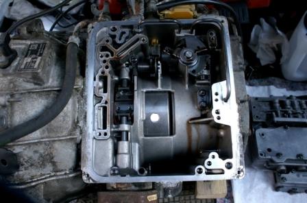

Kirjoittaja:  cxtb2 [ 20.10.2009 11:46 ]
Viestin otsikko:  Re: ZF 4HP18 (XM V6-12)
Ja sitten alettiin etsimään vaihdelaatikkoa tuolta seasta :geek:
Sielu7p.JPG [ 49.32 KiB | Katsottu 24834 kertaa ]
Sielu9p.JPG [ 48.91 KiB | Katsottu 24856 kertaa ]
ja siellähän se kurkkii..
Sielu10p.JPG [ 47.03 KiB | Katsottu 24908 kertaa ]

sitten halkastaan sielua,
4hp18-s5.JPG [ 66.52 KiB | Katsottu 24856 kertaa ]
tässävaiheessa huomasi, että olisi hyvä saada kuulat ja pikkuprikat johonkin, jossa ne pysyisivät järjestyksessä ja oikeinpäin
4hp18-s6.JPG [ 85.79 KiB | Katsottu 24873 kertaa ]
vaikkapa tulostaisi paperin, jossa niiden paikka näkyy, ja nostelisi siihen päälle
4hp18-s7.JPG [ 67.38 KiB | Katsottu 24858 kertaa ]
Kirjoittaja:  cxtb2 [ 20.10.2009 20:30 ]
tässä välissä niitä prikkoja ja kuulia tuli esiin enemmäkin
4hp18-s8.JPG [ 76.49 KiB | Katsottu 24843 kertaa ]
"lohkojen" väleissä on kivoja peltilevyjä
4hp18-s9.JPG [ 72.77 KiB | Katsottu 24857 kertaa ]
kaikissa pinnoissa oli tumma kerros "lietettä" joka kyllä lähti pyyhkimällä poies...
