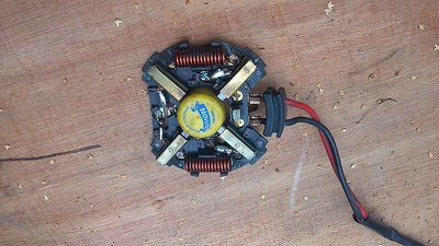

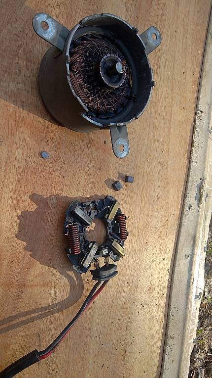

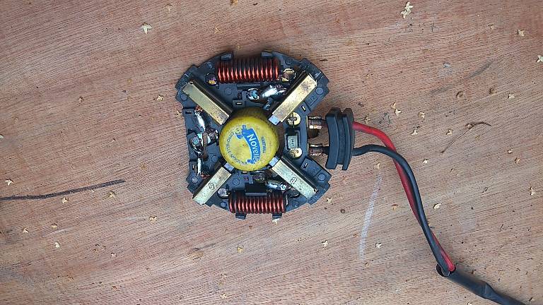

Vika löytyi hajonneesta flektin moottorista. Hiilet loppu/poikki. Laitoin hiilet yhdestä vanhasta xm:n puhaltimesta. Oli suunnilleen sama poikkiala mutta hieman eri profiili. Muokkasin pitimet sopivan terästuurnan päällä. Uudet/vanhat hiilet hieman pehmeämmät ja tummemmat. Saa nähä kauan kestää.
