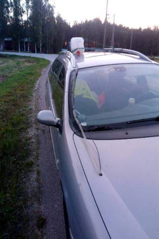

Kansivika. Vähän helpottaa ku toinen paisuntasäiliö on katolla mutta saa nähä kuin kauan.

Onkohan tämä nyt se kuuluisa pielavetinen?
Tiedoston kommentti: Nuin käytiin 100km suuntaansa töisä.
