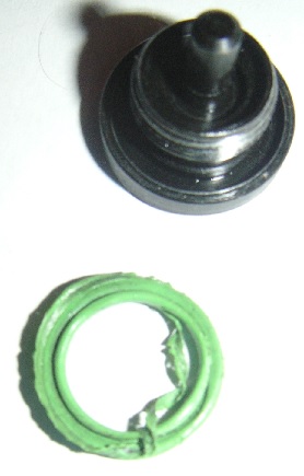

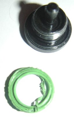

Tuolla välissä on kai se akselitiiviste. Mitenköhän tuo akseli taasen irtoaa tuosta rungosta? Vähän vastaavanlainen rakenne oli geesun öljypumpussa. Siihenkään en keksinyt kuinka saisi purettua. Onko edes purettavaksi tarkoitettu? Kuvan palikka siis V6 Xantian hydraulipumpusta.
 Viestin otsikko: Re: Xantia V6 lhm vuotoja
ViestiLähetetty: 04.08.2019 12:02
Viestit: 532
Tämän inspiroimana kokeilin hieman tulta ja raakaa voimaa:
http://xantia007.free.fr/01_pompe_HP_tuto.php#
Hienosti irtosi ja vielä ehjänä.
