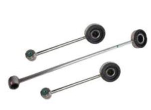

Tarkoitatko jäykällä vaihteen valintaa kun kepistä vääntää? Sekö on jäykkä?
Rasvaa nuo valitsimen tankojen kupit konehuoneessa. Helpottaa.

ota kepin suojus /suojukset pois ja löysää muistaakseni 10 mm tai 11 mm mutteria siellä kepin alapäässä . älä irrota kuitenkaan . hukkaat kuitenkin osat sitten vaan vaikka HHS2000 aerosoli vaseliinia sinne väleihin. sitten nätti kiristys ja kasaus . kannattaa kuitenkin ennen kasausta testata herkistyikö .

Noissa kolmessa linkussa pallot alkaa ruostua kuppiin kiinni ja sitten kun vaihtelee niin vain se kupin kumi jousteleekin siellä ja siksi jäykkyys muun muassa.

Eikös tuossa ollut siellä vaihdekepin alapäässä "haarukka"?Eli läpipultti vaaka-asennossa?Jos näin,niin pelkkä avaaminen ei auta,koska siellä muovihelat jotka ovat turvonneet johtuen niiden läpi menevän metallihelan ruostumisesta.
Eli pultti irti,metalliputki pois ja hiekkapaperilla ruosteet pois.
Toinen mahdollinen syy on sitten vaihteiston päässä oleva "kulmakappale" jonka helat ahdistaa vähän vastaavasta syystä kuin ensimmäinen vaihtoehto.
