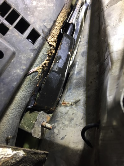

Kyllä, XM-Hannu oli lopulta oikeassa. Johonkin sen vaijerin pään keskijakokappaleessa sain kiinni, mutta väärään paikkaan. Lopulta irroitin keskijakokappaleen takimmaisen mutterin ja sain vähän näköisälle mitä siellä tapahtuu. Vaijeri oli niin nafti ettei yltänyt hahloon ennenkuin irroitin suojakumin satulan päästä. Ja voila käsijarru toimii taas!
Oli kyllä taas niinsanottuja asennettavaativia-hommia :lol:
